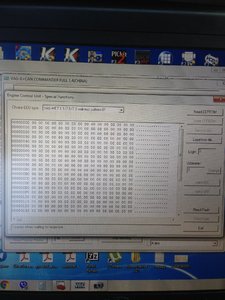

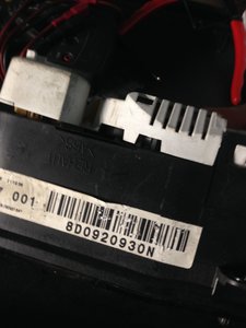

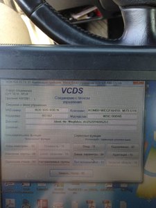

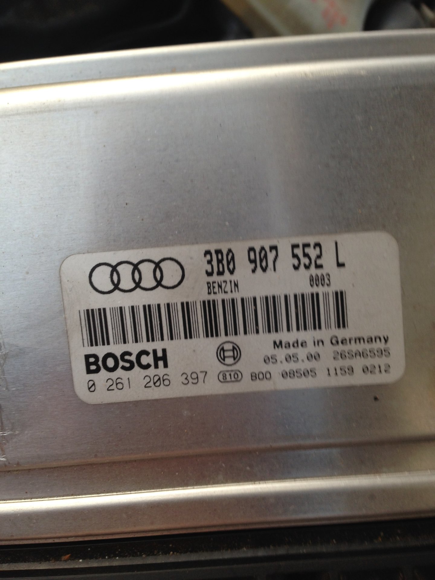

  4. breaker1313
    breaker1313 Новичок
    2 дек 2017
    5
    Беларусь
    AUDI A4 B5 2001 2,4i APS

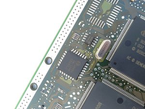

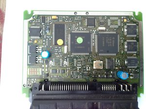

    ECU:
    BOSCH 0 261 206 397
    3B0907552L
    EEPROM:
    ST 950403
    (читал TL886(2) PLUS)

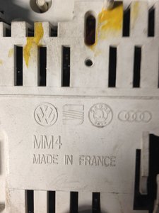

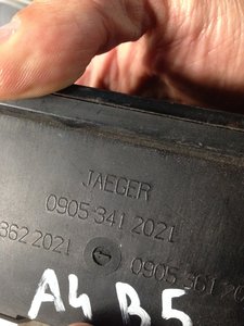

    панель приборов:
    KOMBI+WEGFAHRS. M73 D16
    8D0920930N
    JAEGER
    новая панель приборов:
    8D0920930N
    причина замены:
    не корректное отображение уровня топлива в баке по стрелке.

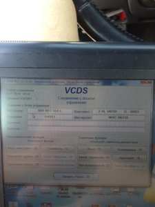

    1) верно ли я понимаю, что у меня immo2 ?
    2) верно ли я определил ECU как VAG-ME7.1 ?
    3) может ли кто то подсказать из дампа ECU, LOGIN ?
    4) для привязки новой приборки мне хватит login из ECU ?
    5) как вытянуть логин из приборки ( для меня что для старой что для новой одна и та же задача) ?
    шнурок на FTDI имеется...
    меня, наверное, ввели в заблуждение, был куплен шнурок VAG-K-CAN Commander 1.4....ничем не помог...
    6)на сколько я понял : 409, VAG-K-CAN Commander 1.4, EEPROM Programmer 1.19 , K+CAN, K+L, KKL
    все они работают на чипе FTDI , верно??
    7) как загрузить на форум дамп ST 950403? .rar не пускает....

  6. Korsekanec
    Korsekanec Живу я здесь
    7 июн 2011
    1.371
    MB, ML500
    Нет в вашем дампе логина иммо :)
    ECU иммо 2, нет ни Vin? ни иммо-ID.
    Для замены приборки вам потребуется только логин новой приборки привязывается как иммо 2.
    В место того что бы ломать блок нужно было просто форум почитать....
    В следующий раз просто не буду отвечать,...... на блоке же написана дата выпуска 05.05.2000 г.)...., Уже оскомина набита на клавиатуре.... авто до 07.2000 были иммо 2 (ECU). И не важно что приборка уже была иммо 3 (переходная модель авто) привязывается как иммо 2.
    На форуме все расписано как можно определить достаточно почитать последние страниц 80, тылдычил для ленивых, и не один раз.... Там же можно найти что нужно чтобы привязать иммо 2.

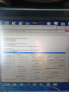

  7. breaker1313
    breaker1313 Новичок
    2 дек 2017
    5
    Беларусь
    спасибо!!!
    1)
    вы имеете в виду что криво считал память, или логин не в ней хранится?
    2)блок я не сломал, всё ок, выпаял , прочитал, впаял обратно...если необходимо что то записывать, я просто беру другую память и пишу в неё, что бы в крайнем случае впаять то что стояло без изменений.
    3)на заборе тоже написано..... не поймите меня не правильно, но пусть эта машина у меня на глазах 3 года, я всё равно не знаю кто что с ней делал...наклейки переклеил, не в ту коробку собрал, прописал....и так далее...я фокусы разные видел....привык верить только тому что сам проверил, и то на 97,6 %, потому что я тоже живой человек и могу ошибиться....
    4)больше всего меня смутило именно то, что всё привязывают VDO, из них пин тянется легко.....сегодня пробовал Vag Can Commander версии 1,4 и 3,6....не считая некоторых потугов оба подавились....так вот, у меня и старая и новая приборки jaeger magneti marelli
    но в двойне пугающе, что во всей теме jaeger встречается 2 раза, 1 из сообщений моё. а слова magneti marelli в основном в сочетании с "купил VDO", а значит и пин там вытянуть проще...чуточку по 8D0920930N есть....в основном то , что она когда то стояла на авто) это очень полезная информация для меня))) прямо бомба)
    (https://www.audi-club.ru/threads/za...elli-na-vdo-a4-b5.281983/page-79#post-9719432
    в основном про то как она не стояла)
    но возможно вы правы и я лох....
    5)по поводу авто до 07,2000 я встречал иную информацию...что каким то образом последняя цифра в приборке влияет, или по индификаторам ...мол если вина нету то иммо 2....
    6) ну и самое главное, как вытянуть пин из jaeger magneti marelli?
    мне сегодня повезло, нашёлся добрый человек с Xhorse VVDI2 FULL Version , который был в шоке что его Vag Can Commander 2 шт "подавились " этой простой приборкой и блоком ECU....
    но ведь остаётся вопрос, а что делать когда такой "игрушки " под руками нету?
    логин вытянул, из новой и из старой приборки. всё прописал. топливо уровень показывает норм.
    но увы я плакать, монитор не работает...
    может кто знает где купить монитор? вроде на алике есть бюджетные варианы, кто нибудь ставил?
    я понимаю что допустил некоторую оплошность купив ММ, но прикола ради хотелось бы побаловаться с проблемой...пойти купить VDO и пойти по пути наименьшего сопротивления я всегда успею.
    ещё раз спасибо! я понимаю что тупые вопросы вас утомили. простите! я не специально.
    и ещё, добавлю, что пока не попробуешь, можно 100500 раз прочитать первую страницу и любые другие инструкции и всё равно ощущение что не понятно.

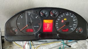

    Дисплей с Али экспресс,приборка VDO 4Bo 920932K

    пришло, дурак не обратил внимание ,шлейф по середине взял, а нужен со смещением. припаял, работает, но собрать не могу. закажу другой :/
