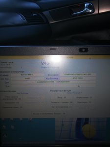

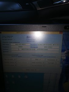

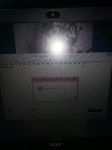

    всем привет!Подскажите по приборки какой у меня иммо ? Не получается VAG EEPROM Programmer прочитать приборку а6 с5 2001г.у меня стоит мм 4B0 920 900 K смогу ли я ее заменить на vdo 4B0 919 881 AX
