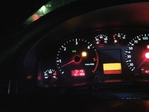

    Всем доброго дня. Поменял себе приборку. была 4B0919860P на 4B0920933. Ключи прописались. машина заводится. Кодировка была 01042. В старых (1999) это 01-тормозные колодки, 2 в конце это и 6 и 4 цилиндра. Прописал 00044 4 цилиндра турбо. 60 канал 1027 не работал тахометр, записал 1026 комбинация приборов и АКПП тахометр заработал. 61 канал 256-комбинация приборов и 62-0. Датчик уровня-температуры масла добавил. Результат работает тахометр, температура масла, охлаждающей жидкости, вольтметр, Спидометр,уровень топлива. Но нет индикации внешней температуры и включённой передачи. В 19 канале прописано 10010. Стрелки светятся при вкл. зажигания а шкалы подсвечиваются при вкл. габаритов.Вроде всё. Теперь вопрос Где искать индикацию АКПП и внешнюю температуру? Ещё с 8-й ножки 10-пинового разъёма сигнал переключения АКПП есть, меняется напряжение. Может нужно проехаться? Спасибо.

    Спасибо за помощь. Только пришёл с гаража. Установил круиз и активировал всё ок. Теперь в канал 60 прописал 1024 появилась индикация включённой передачи. Кодировка старой панели была 01042 притом 01 это не увеличенный бак, а контроль износа тормозных колодок. А 2 в конце и для 6 цилиндров и для 4-х одинаково. Себе здесь прописал 00044-4 цилиндра турбо. В 19 канале стояло 01010. С подсветкой всё ОК. При вкл. зажигании подсвечиваются стрелки, а при включении габаритов включается и подсветка шкалы. 1 в конце подсказка пишет не активно, а 0 активно показ температуры за бортом. Пробовал оба варианта но температура не появилась. 62 канал стоит 0, 61 канал 256, ноль не пробовал. Проводку проверял многократно и думаю там правильно. Моя профессия радиоинженер и всю жизнь только этим и занимаюсь. Буду проверять дальше. По результатам отпишусь.

    Спасибо уважаемый Korsekanec. Это уже второй раз Ваша помощь была в точку. Раньше Вы мне помогли подкорректировать ВИН в приборке. С удовольствием угостил-бы пивком, но теперь это стало сложно. Я с Украины. Теперь по делу. На приборке горел значок АБС и мигал красным знак тормозов. Начитавшись интернета снял разъём с модуля АБС прозвонил датчики АБС. Они были в норме- сопротивление около 1,24 кОм. Дальше проверил датчик уровня тормозной тормозной жидкости, он тоже порядок. После этого отключил АБС закороткой контактов 19-21. На приборке потух значок АБС и красный мигающий тормоз. Появилась температура за бортом и другие данные. Теперь буду паять электронную часть блока АБС и думаю всё. Ещё раз благодарю Korsekanec за толковую помощь.

    Итак переоборудование автомобиля я завершил. Блок АБС как и у большинства не работал из за обрыва 2-х алюминиевых проводников с разъёма на платку. Запаял с флюсом Ф 64 для алюминия. Крышку приклеил попсиколом. Все заработало. Даже индикация открытых дверей. Канал 60 поставил 1024. При 1027 не работает тахометр. В 19 канале температуру показывает при 1. ККЛ 409 раньше не работал но после ремонта блока АБС тоже заработал. Всем удачи в нелёгких трудах.
