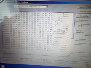

    Машина Audi A6 C5 рес. 2001 г.(модельный 2002), дв. ALT, 2.0 L, 130 л.с. приборной панели ММ 4b0920900R иммо3.
    В 2007 г. был заменен двигатель на такой только новый.

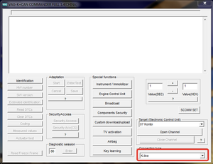

    Скачивал дамп пр. VAG K+CAN Commander 2.5 адаптор KKL VAG - COM for 409.1
    1. Тип соединения - k-line
    2. Electronic Control Unit - 07 Kombi, Open Channel
    3. Соединился , показались данные приборки (тип, номер)
    4. Instrument, Choice IPC type
    5. Выбрал Instrument Mangeti Mareli - Direct
    6. Reed
    7. После чтения сбросились часы и малый счетчик км. в окошках логин и пробег ничего нет.
    Помогите пожалуйста вытянуть логин приборной панели и пробег

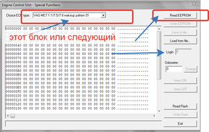

  2. Korsekanec
    Korsekanec Живу я здесь
    7 июн 2011
    1.371
    MB, ML500
    VAG K+CAN Commander хорошо читает мотор, и тянет из него логин. Так что проделайте тоже самое с ECU мотора, читайте еепром и будет вам логин.
    Только писать туда ничего не надо этим шнурком, уложите блок.

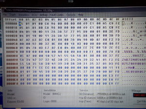

    Машина Audi A6 C5 рес. 2001 г.(модельный 2002), дв. ALT, 2.0 L, 130 л.с. приборной панели ММ 4b0920900R иммо3. В 2007 г. был заменен двигатель на такой только новый.
    Хочу заменить панель на VDO 4b0920933R донор 2003 г. Панель будет через 2 недели.
    Как я понял в этой панели необходимо почистить дамп ( убрать старый ВИН и исправить пробег) и потом привязать через 00 к мотору и через 50 к старому логину, затем со старым логином через 21 прописать ключи.
    Если открыть дамп в VAG EEPROM Programmer он показал что в моторном иммо 2., логина нет пробег не правильный. Как можно уточнит какой там иммо?

    Форум прочитать внимательно...., хватит мусор всякий тут выкладывать.
    Ваше авто полноценное иммо 3 ( и приборка и ECU).
    Разберитесь со своим оборудование и тем что вы делаете. Какой дамп вы суете в VAG EEPROM Programmer??? и для чего? Все что нужно было вытащить из авто это только логин... Я так понял с этим вы справились. Оставьте авто в покое...
    Придет ваша приборка вот с ней и упражняйтесь, ее дамп и надо чистить. Пробег тут совсем не причем, да и VIN то же. Дамп нужно сделать программно новым. Вы либо не то читаете либо не понимаете что там написано...
    и только после уже привязывать приборку с подготовленным дампом.
    Судя по номеру приборка 4b0920933R криптовая и прежде чем с ней проводить подобные, описанные вами, манипуляции хорошенько изучите тему......

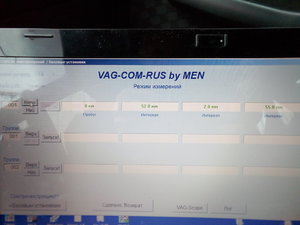

    1.Скачивал дамп приборки (пр. VAG K+CAN Commander 2.5 адаптор KKL VAG - COM for 409.1). После чтения сбросились часы и малый счетчик км.
    2. Включил забортную температуру в VAG COM адоптация канале 19.
    После этих действий пропал контроль мин. уровня масла (желтая масленка). Как можно восстановить контроль мин. уровня масла ? Помогите пожалуйста.

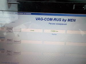

    Какой инструмент не пригоден?
    В группу измерений в канале 4 и 5 такие данные
  10. Korsekanec
    7 июн 2011
    1.371
    MB, ML500
    :) а что это интересно в приборке вы в базовых установках смотрите????
    Возьмите нормальную программу с правильным переводом, например вася 1.1. или vag-com 3.11
    на сколько я помню в 19 канале в Labels (4B0-920-xxx-17.lbl), в VCDS по этим приборкам (при чем во всех версиях VCDS, VAG-COM), есть косяк с подсказкой кодирования пендосы перепутали активацию опции с отключением, и так до сих пор не исправили, как раз именно отображение температуры окружающей среды.
    - для криптовых VDO приборок все это работает. Для ММ73 да же не пробовал, при первой возможности их сразу утилизирую.

    Я смотрю в измерениях. Про ошибку в 19 канале знаю и в xxx?x поставил 1.
    Вася 1.1 в базовых установках во всех каналах пишет ошибка, VCDS-Лайт 1.0 RUS что то показывает но в 4 и 5 каналах ничего нет.
    В измерениях в 4 канале во 2м окошке пороговый уровень масла, а в 4м текущий. В 5 канале в 1м окошке что то закрыто и во 2м окошке сервисный интервал. Так ли это?

    Благодарю за информацию, но там нет данных как раз по каналам 4 - 9.
    Контроль мин. уровня масла (желтая масленка) восстановился после установки кодировки (какая и была 00042)
