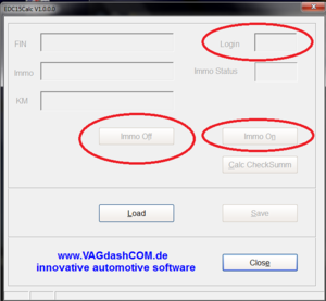

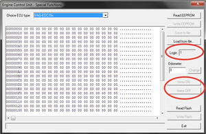

    Пробовал скормить дамп ECU EDC15Calc -не работает,может версия проги глючная

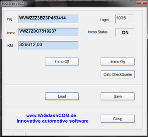

    дамп то правильный? :)
    Для примера, проверяйте.

    Ваше открывается ,эта нет

    :facepalm2: и не откроется , так это не eepromm EDC15, больше похож на мусор да же размер не тот.

    Судя по размеру и структуре вы пытаетесь в эту программу засунуть дамп Flech.
    Программа EDC15Calc работает только с EEprom EDC15. Во Flech иммо нет в этих блоках.
    Flech и EEprom - это совершенно разные вещи и находятся в разных микросхемах в блоке!
