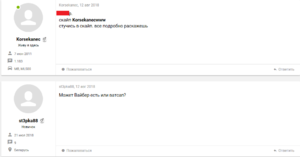

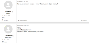

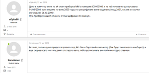

    И начнем мы с этого, то что тебе было обещано и за что ты выложил свои копейки.
    А то что ты так настойчиво пытаешься преподнести нафлудив пару страниц, давно уже на Руси в пословицу обрекли "Аппетит приходит во время еды"....
    Все остальное тобой полученное, программы для получения логина, подробные инструкции по адаптации, помощь в адаптации, программы, не считаю потраченного времени по часу в день, с выслушиванием мямлей по поводу невозможности считать/залить дампы, системы установленной на компьютере и фоновые возгласы твоей жены - это безвозмездная помощь, так называемая одноклубникам.
    Теперь гав.....к, оргументируй все что ты тут несешь???

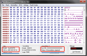

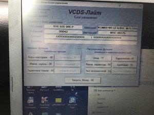

    Это то что тебе было сделано из твоего дампа. В этой программе видно принадлежность приборки к автомобилю и статус иммо, по сравнению с первым скрином.
      41,6 КБ
      102
      44,6 КБ
      90

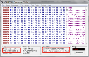

    А это сами дампы так называемый оригинал с А6С5 (уже правленый "ГУРУ" - нет VIN и статус иммо 6 :) ) и сделанный из него для для А4В5 со статусом иммо 4 - новый кластер и вписанным его VIN. Карты бака и БК можно проверить на авто, я так понимаю что у тебя к ним претензий нет???? Работают? :)
    (парни кто хочет опробовать этот дамп для А4В5 имейте ввиду, что дампы от некриптовой панели и безрассудно их лить куда попало не стоит лучше не постесняйтесь спросите), на этом дампе спидометр может врать и ему возможна потребуется корректировка, так как этот дамп переделан от А6С5, в остальном все ОК, сделан для привязки к блоку мотора Immo3 - 2001 модельный год). Заливаете кодируете (подсказки по кодированию в вашей программе Vag-com/VCDS.)
