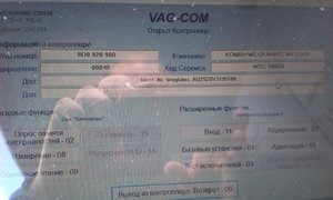

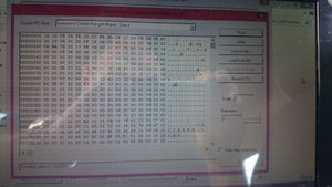

    Доброго времени суток ! Помогите не могу выдернуть логин из VDO 4b0920900jx , командер выдает логин 631, не подходит, вот дамп.

    Правильно выдает, только вводится он 00631

    Спасибо большое не первый раз выручаете! не могу понять какой иммо у этой приборки ,ставлю на авто (ЭБУД иммо3), ВАСЕЙ захожу в 17 блок определяет ХХХХХХХХХXXXXXXXX и ID,захожу в адаптации канал 50(не обнаружен), канал 00 (-- -- --). Приборка произведена в 2004 году.

    ххх920ххх серия приборки - это иммо 3 (приборка) привязывается она в зависимости от иммо 2 или 3 в моторе по разному.
    если ЭБУ иммо 3 то сначало нужно синхронизировать приборку и ЭБУ а после уже лезть в 50 канал, и перед привязкой дамп нужно почистить (сделать программно новым). Иначе будет колхоз.
    Ваш не является таковым :)
    Поищите на форуме как привязывается иммо 2 и иммо 3 ЭБУ к приборке иммо 3 (последнии страниц 50, может немного больше), уже расписывал как это делается.

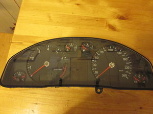

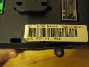

    Вечер добрый :)
    Вот беда у меня случилась. На машине а4б5 конец 2000г (2001 модельный год) 1.8т механика. Сгорела приборка VDO. Сгорела хорошо, с дымком и другими прелестями, полный труп :-( От приборки остался только дамп, снимал VAG EEPROM Programmer когда ключи новые привязывал. Номер приборки 8D0 920 932 c электронными часами и иммо3. Сегодня инет весь перерыл, нет точно такой в продаже. Подскажите чем ее оптимально заменить можно, как я понял от а6с5 А какой номер от А6 искать что б все работало? Я имею ввиду вывод радиостанций с нави+ и открывание дверей-багажника. Как я понял не все приборки А6 это поддерживают. Подскажите какие номерки рыть. И еще вопрос приборки А6 все с иммо3 или с какого то определенного года?
    А можно как нить временно машину заводить без приборки. а то у меня не хочет из за сгоревшего иммо :-(
    А может у кого приборка завалялась?
    Вот мой трупик :-(

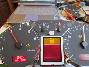

    Если дамп, слит с рабочей (привязан и настроен), то берете любую некриптовую приборку VDO xxx920xxx (ваша именно такая) и заливаете туда свой дамп, заводите катаетесь дальше. :) Если шкалы на новой другие ставите от своей. (некриптовые от А6 - 4B0920932, 4B0920936, 4B0920980, - выпущенные с 07/1999 по 07/2000) при подключении приборки дата на часах, на этих приборках начинается с 1999 года.

    Я правильно понял что в выше указанные приборки просто залить дамп тем же VAG EEPROM Programmer и не надо будет ничего привязывать и синхронизировать с блоком управления двигателя? Во всех указанных приборках (932,936,980) стоит иммо3 ?
    А на буквы в конце номера приборки тоже внимания не обращать?
    Про шкалы, значит можно и от дизеля брать или американку в милях, шкалы я поставлю свои а в дампе прописано нужные параметры отклонения стрелок?

    Korsekanec, большое спасибо за консультацию. Сегодня купил 980ю с милями, прошил своим дампом, переставил табло спидометра и стала в км. Все заработало сразу, даже ключи привязывать не пришлось :) откалибровал положение стрелок после замены табло, лепота.... Спасибо :)

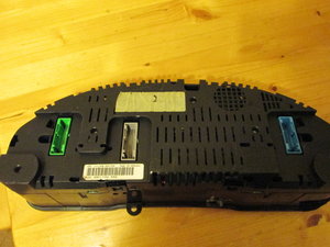

    Добрый день. Похоже наступает конец приборке ММ4 Magneti А4В5 2000г, собираюсь поменять её на VDO скачал дамп с ММ4, но commander не показал логин. Подскажите плз. Что делать дальше?

    Логин вам не нужен все есть в тема выше читайте.

    Вы имеете ввиду что эта приборка иммо 2?
  18. serpen
    serpen Новичок
    21 янв 2018
    16
    Беларусь
    ЭБУ иммо 2 ,а к нему без проблем вяжется приборка с иммо 3
