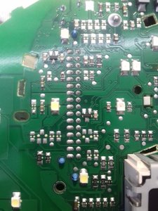

    1. По тахо два сопротивления впоять. А в каком исполнении сопротивления будут не важно?
    2. Давление масла загорается красная масленка после пуска двигателя. Возможно из-за того что неработает тахо и приборка думает что двигатель выключен?
    3. По поводу желтой масленки. Да у меня нету умного датчика в поддоне. Менять поддон и ставить датчик очень дорого(датчик у нас стоит 100$). Что такое Toni Tog можно по подробней пожалуста.
    4. Может у кого есть возможность сфоткать дорожки в приборке возле синего разьема которые идут на тахо и спираль накала свечей буду очень признателен. С сопротивлениями я еще справлюсь а вот с диодом на три ноги и конденсатором тяжело. Хоть увидеть как оно выглядит.

    Вот разобрал приборку. Ткните меня носом пожалуйста что куда впоять... 20180305_122054.jpg

    Наверное это с этой стороны

    Как то так - сопротивления smd или dip, без разницы.
    Так выглядит TinyTog в моём исполнении.
    Про красную лейку, даже не знаю как прокоментировать, я писал про жёлтую лейку с надписью Sensor. TinyTog переделывает сигнал старого датчика в сигнал нового.
    ПОПРАВКА!!!
    Просмотрел, что ошибся при написании одного номинала сопротивления - ПРАВИЛЬНЫЙ 100кОм!!!
    Иначе можно спалить вход процессора!

    У меня по ходу нехватает еще диталей-- левее тахо на вашем фото. Если я не ошибся 25пин это сигнал рахода топлива. Надо проверять все пины может еще где не допаено. С сопротивлениями понятно а вот как опознать диод на три ноги и конденсатор? Какие впаять?

    Еще я смотрю выше фишки у меня очень много путых мест или так и надо? А 25пин точно пустой нехватает конденсатора и диода на три ноги (кажется тризистор называеться)
