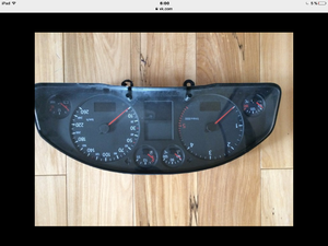

    Вот такая пойдёт ? И нужен ли на неё подрулевой ? Да с компами у меня проблема , но я нашёл парнишку он сказал что синий ) есть )). Ах да номер её 4B0920900M
      1,5 МБ
      58

    подойдет, но я бы поставил с полным экраном, и доработал БК. Если нет БК то и дорабатывать ничего.
