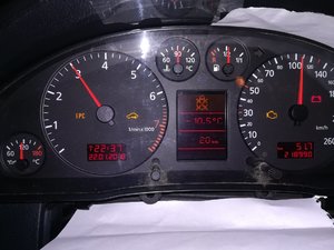

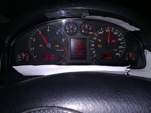

    Здравствуйте. Две недели искал себе новую приборку,перепробовал наверно штук 6 и у всех поголовно проблемы с экранами(полоски на экране,отсутствующие пиксели).За неимением лучшего пришлось приобрести себе приборку VDO 4B0 920 932 L с проблемным экраном взамен моей Magnetti Marelli.Буду заказывать дисплей и пытаться его перепаять.Заодно и хром кольца поставлю.
    Ну а пока пытаюсь привязать новую приборку к авто.
    Старый логин вытянул через me7_95040_v1.31
    Логин новой приборки Vag Commander 2.5
    Адаптировал через ВАСЯ диагност 1.1 по мануалу из шапки темы.
    Почему то в адаптация - блок 00 не получалось нажать кнопку тест,и я нажал просто сохранить.
    Приборка вроде бы прописалась.Появился мой вин затем написан номер приборки затем старый вин.
    В пункт Кодировка (07) перенес значения из старой приборки.
    В пункте адаптации (10) Не все каналы получилось переписать.По моему каналы связанные с пробегом, и некоторые другие не редактировались.
    Ещё сразу был такой косяк,ключ вроде как прописался,машина заводилась,но значок ключа на приборке постоянно моргал.И после того как завел машину прописанным ключом и заглушил,её можно было завести и не прописанным..Так отъездил день с моргающей лампочкой.Вечером попробовал заново прописать ключи,ключи прописались,лампочка потухла и не моргает.Но теперь почему то после того как зайду в адаптацию под логином,на приборке загораеться лампочка ключа и продолжает там гореть даже после отключения кабеля от авто.После новой прописки ключей,лампочка перестает гореть.
    Почему так может быть?
    И ещё вопросы
    Для того чтобы убрать на дисплее полоску с низу(там где на коробке автомат показывается включенная передача)т.к. у меня механика.Для этого нужно править дамп?
    Чтобы прописать пробег из моей старой приборки нужно править и заливать дамп,верно?
    И ещё очень волнует такой вопрос, если зайти в тест приборки,в нем есть пункт где все стрелки кроме тахометра должны стать вертикально.Так вот у меня в этом тесте некоторые стрелки немного отклоняются.Почему то они на этой приборке немного сбились.Как правильно поправить эти стрелки,их нужно именно снимать и потом при включенном тесте правильно насаживать?Либо же не снимая подвинуть их?

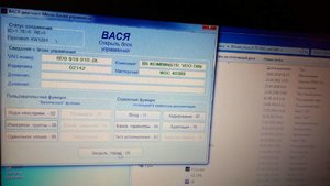

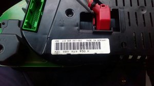

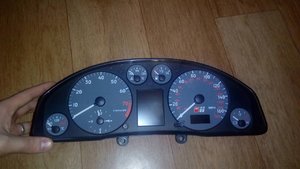

    Добрый вечер. Имеем такую приборку 8D0 919 910JX, вместо нее человек хочет воткнуть 8D0 919 930K от Эски Америка. Фото прилагаю. Будут ли проблемы по привязке ключей к американской приборке? Вроде как говорят, что иммо у них нету. Как ключики то привязывать? Как говорит владелец, то тачка делалась для америки, а в нее не попала. Тачка 98 года.

    На пендосовских этих годов иммо было выведено в отдельную коробочку. На плате отсутствуют детали (просто не впаяны), без доработки не поставить или иммо Off. В принципе на этих годах авто может и имеет смысл удалить иммо и забыть об этом.
  15. t0lstiy
    t0lstiy Аудивод бПяток)
    17 авг 2009
    5.899
    Audi A4/B5 ADP 97г
    То есть воткнуть человеку на иммо 2 не получится? ТОлько отшивать в прошивке иммо? Хорошо, отошьем, с вашей помощью к примеру, ключи как прописать? Или отшив иммо можно вообще их не прописывать?
