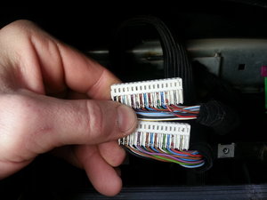

  4. lehachel
    lehachel Живу я здесь
    22 янв 2008
    3.704
    A6 2.7T.6МКПП
    ЭБУ стоит от машины 2000 года.
    CAN провода стояли, и подводятся к зеленому разъему приборки на 18, 19 пины!
    В моей проводке сейчас нет только эти х пинов

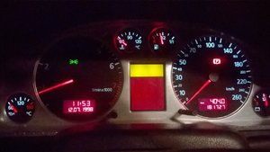

  5. lehachel
    22 янв 2008
    3.704
    A6 2.7T.6МКПП
    Не оживают только КРИПТОВАННЫЕ приборки!!!
    Все остальные с ИММО3 прекрасно работают у меня!
    Может все же дело в CAN проводах?
    Если в 60 группе ставлю 1025 то появляется ошибка Нет связи с блоком двигателя!
    Может CAN не передает сигнал на тахометр , но он открывает доступ.

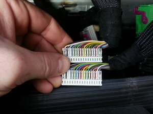

  7. lehachel
    22 янв 2008
    3.704
    A6 2.7T.6МКПП
    Нкжно посмотрить на наличие пинов в синем разъеме на RS6, так как приборка с нее!

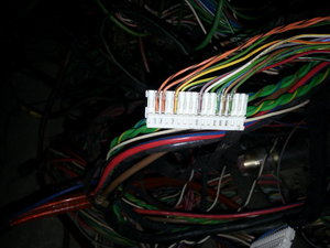

  8. lehachel
    22 янв 2008
    3.704
    A6 2.7T.6МКПП
    Родной разъем Приборки, Зеленый, от ЭБУ который сейчас стоит

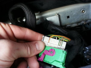

  9. lehachel
    22 янв 2008
    3.704
    A6 2.7T.6МКПП
    Разъем который стоит!
    Нет пинов 18, 19
    Оранжевых проводов!
  10. lehachel
    22 янв 2008
    3.704
    A6 2.7T.6МКПП
    Синий разъем , сравнение моего с разъемом 2003 года.
  11. lehachel
    22 янв 2008
    3.704
    A6 2.7T.6МКПП
    Данная приборка RS6

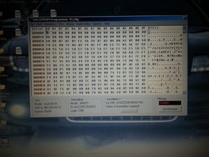

  19. Andshej
    Andshej Участник форума
    31 май 2017
    404
    Беларусь
    AUDI A6 C5 AVANT 2.5 TDI AKN МКПП
    Всем привет. пытаюсь заменить свою приборку с половинным экраном на полноценный. новая приборка 4B0920933G. логин читал и VAG K+CAN Commander 2.5 и VAG EEPROM Programmer 1.19g. обе программы пишут что логин 09490. при этом когда захожу через вагком и ввожу этот логин для входа пишет что логин не верный. вроде все делаю правильно. может дамп нужно править, или по-другому логин вытягивать. дамп который считал через вагком шнурок. также пробовал сам редактировать дамп(удалил vin) посмотрите кто разбирается.
    • dampy.zip
      4 КБ
      46
  20. Andshej
    31 май 2017
    404
    Беларусь
    Решил сам. Поправил логин в дампе и всё пошло.
