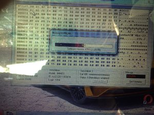

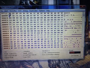

  18. ВИКТОР17121990
    ВИКТОР17121990 Новичок
    5 дек 2017
    12
    Украина
    Этот дамп я скачал в инет. Старий был стёрт но осталось фота Я делал так 1 захожу в приборку в адаптацию ставлю 00 сохраняюсь потом вход вожу по-пороль 01914 и дальше вхожу в адаптацию вожу 50 и в ответ тешына пишыт нет даних все ли я делаю правильно с уважением

  20. Korsekanec
    Korsekanec Живу я здесь
    7 июн 2011
    1.371
    MB, ML500
    Забудь свой старый дамп, и его логин забудь....
    Виктор, прочитай внимательно что я написал выше, 3 раза!!! и сделай так как там написано!!!
    Повторю..., у тебя иммо 2 (ЭБУ мотора) значит приборка привязывается как иммо 2.
    Нет в иммо2 50 канала.
