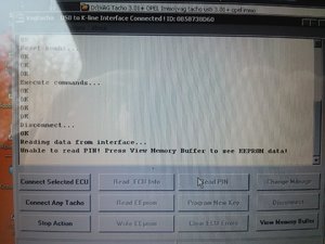

    Здравствуйте. Авто Ауди А4 Б5, 2000 г, 2,5 тди. была типтроник, стала механика (заменили програмно прошивку на а6 ц5 аллроуд). Хотел прописать еше один ключ, vag taho usb 3.1 не хочeт читать eeprom и PIN, выкидывает такую ошибку. ИММО думаю отключен, т.е. при заводке двигателя лампочка загорается и тухнет. Так же заводится и работает с другим не прописанным ключом, только лампочка чипа моргает. Может проблема в этом?

    С какой приборки читаешь то, номер... ???
    Для VDO, нет не в этом проблема, а в шнурке... Берешь китайский синий шнурок и программу VAG EEPROM Programmer или VAG K CAN Commander 1.4 - лучше с родным шнурком и читаешь дамп, но ключ не пропишется пока иммо Off.
    Приборки от роуда на A4B5, их дампы нужно радикально править или буден показывать погоду (скорость, бак бортовой компьютер, Vin), и еще если приборка с роуда после 07.2000, то она криптовая. Предупреждаю на всякий случай :)
