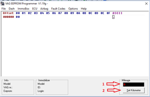

    Так ведь в Vag programmer это как два пальца об...асфальт. Впишите свой пробег, и нажмите кнопку Set Kilometer, пропишеться тот пробег, который будет вписан.

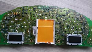

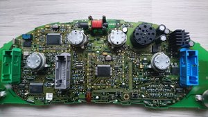

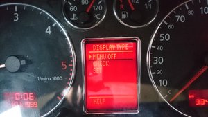

    Есть еще пару вопросов.
    1. Что это за полоса в верхней части экрана?
    Это как я понимаю разделительная полоса. Но почему не подсвечивается? Или это норма?
    2. По поводу уровня ож. Посмотрите на фотки, машина не заведена, а температура ож. Уже 70 градусов. Когда прогреется, тогда показывает 110 градусов. Т. е. По поводу ож. Глючит и уровень и температура. Что можно сделать?
    3. Кто гуру по приборкам? Это фотка оригинальной приборки, где не привязываются ключи к иммо. Покажите где находится микруха или чип иммо? Или усилитель сигнала на катушку считывающую в заске зажигания. Буду примного благодарен.

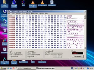

    А номер приборки то какой? Да и не плохо бы свой дамп выложить. По фоткам появляются подозрения что прошивка какая то модифицированная.
    А чёрточка в оригинале разделяла верхнюю часть экрана (двухцветная) от нижней (красная), там где без экрана полоска белая видна.

    Менюшка странная на дисплее - никакой дополнительной платы нету подпаянной к приборке?
    По поводу ОЖ - при отключении зажигания стрелка падает на начало шкалы? Может быть показометр глючит. Если есть донор, подкинуть бы другой моторчик. По поводу уровня - как ведёт себя если 22-ой пин в синем разъёме замкнуть на массу? Сигнал на температуру разделён от сигнала уровня ОЖ.

    Дамп. https://drive.google.com/file/d/0B0ushULhHJlvZ3N5QUJSYzFZV1E/view?usp=drivesdk
    4B0 920 930 K
    VD0 110.008.948/001
    Так по поводу полоски черной, это норма?

    А почему менюшка странная? У меня websto и навигация штатная.
