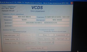

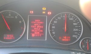

    Сегодня подвернулась такая же машина с такой же приборкой. Сделал тест, выкладываю:

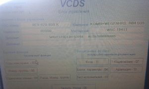

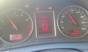

    А это мой случай:
    То что на фото подтверждает Ваше утверждение. У юса что при тесте стрелка спидометра не вертикально вверх должна стоять?

    #3308 Korsekanec, 31 мар 2017
    Откуда такая же машина и такая же приборка???? Номера приборок посмотрите, на ваших же картинках все написано....
    Приборка с номером 8E0920950K выглядит вот так..
    Внимательно посмотрите на шкалу спидометра, пендосовский вариант.....
    вам либо шкалу возвращать либо дамп править/менять..
    И еще прежде чем тесты делать на 8E0920950K не мешало бы на ней сначала кодировки правильные выставить. Там явно не 00000 должно быть, как вы считаете? :)

    да не, просто у твоего клиента прежний владелец сменил шкалу милей на километры, а прошивку не сменил.
    Найди прошивку и залей, так быстрее будет, чем искать шкалу с милями.

    Всё получается пучком. Если по простому, то еврошкалы с 100 на верху, юса так как у вас - Korsekanec на фотке показал как такая шкала выглядела до замены циферблата. Циферблат поменяли, а карту спидометра нет, вот и вся разгадка.
