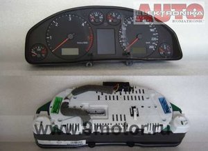

Замена панели приборов Magneti Marelli на VDO A4 B5

    Есть машина, А4В5 авант, ноябрь 2000 г.в., 2,5 ТДИ, МКПП, Кватра, ЕСП, с одним "выкидным" ключём зажигания и тремя кнопками для центрального замка. У неё приборка ММ с тремя экранами, центральный маленький. Эта приборка неисправна: неработают, тахометр, указатель ОЖ, указатель топлива, нет зуммера, периодически загорается значёк перегрева двигателя, хотя по факту темература 50-60 градусов, вобщем приборка требует замены...
    Для ремонта этой машины по другим вопросам, за границей был куплен аналогичный, полнокомплектный автомобиль-донор, в хорошем состоянии, А4В5 авант, август 99 г.в., 2,5 ТДИ, АКПП, передний привод, АСР, с двумя "выкидными" ключами и тремя кнопками для центрального замка, с приборкой ММ с тремя экранами, центральный большой. Донор был разобран на запчасти, каркас кузова сдан в заграничный металлолом, всё остальное привезено, поэтому имеется второй родной комплект ЭБУ + приборка + два ключа.
    Поскольку ЭБУ-донор "заточен" под АКПП + АСР, а у меня МКПП + ЕСП...
    Хочу оставить родной ЭБУ (чтобы работали АБС+ЕСП), поставить приборку-донор с родными её ключами, поменять подрулевой переключатель с добавлением пучка проводки, чтобы нормально работал большой экран.
    Прежде чем знакомить друг с другом родной ЭБУ и приборку донор, хочу вытащить оба логина из обоих приборок.
    С помощью программы ММ-М73 получилось вытащить логин из комплекта-донора, благо там приборка имеет только один 14-ти значный ВИН... Из родной приборки, у которой 14-ти значный вин + 17 иксов в виде второго вина, программа ММ-М73 вытащить логин, не смогла... Поэтому сейчас первостепенно стоит вопрос об извлечении логина из родного комплекта (мало ли впоследствии он для чего-нибудь понадобится)
    Так-же планирую привязать один из ключей-доноров по центральному замку, чтобы у машины было два полностью дееспособных ключа... как я понял, для выполнения этой опирации, через ВАГ-КОМ, как раз надо знать логин от родной приборки. Хотя могу ошибаться...
    Ставил весь комплект-донор на авто, кроме горящей АБС, всё работает отлично, поэтому покупать приборку ВДО пока, не вижу смысла, тем более что дешевле 8 тыр их просто нет, да ещё она без вариантов будет только от А6, что так-же добовляет лишнего головняка. (с "бензиновыми" приборками проще, там выбор больше и они заметно дешевле)...

    это мм с большим дисплеем? менял такую одному, машина была 2000 года, иммо2. вместо вина тоже "яяяяя" было. вот интересно все же, эти иммо3 приборка на иммо2 машине стояла? просто как-то хотели похожую с "яяяяя" снятую с S6 2000 года прописать на а6 2002 года (в которой точно иммо3). не получилось. 50 канал не доступен был.
    п.с. я для себя так решил, красная подсветка - однозначно иммо2, белая подсветка и кольца - иммо3. белая подсветка без колец - возможны варианты)

    Да ЭБУ мотора иммо 2, а эта приборка иммо 3.
    Повторяю, на авто выпущенных примерно с 07.1999 по 07.2000 (были и позже -переходные) ЭБУ мотора были иммо 2, а приборки уже стояли иммо 3, в такой комплектации приборки иммо3 прописывались как иммо 2!
    Приборки этих годов без проблем прописываются на ЭБУ мотора иммо 3 (авто после 2001 года это касается и А6С5), но для правильной привязки приборку (дамп) нужно сделать программно новой (вирджинить), и прописывать уже как иммо 3 тогда все будет ОК!
    Отдайте мастерам авто, пусть сделают, не тратьте драгоценное время,... уже не смешно....
    Ставьте вашу косу и новую рестайлинговую приборку VDO (с кольцами), и вам не придется колхозить с центральной фишкой.
