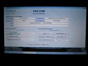

    А4В5 2.5TDI МQ 01г
    Видимо, не все иммо-3...
    Приборка, которую я собираюсь ставить, имеет номер 8D0 920 930 и выпущена она 02 августа 99 года и она иммо-2 (если конечно верить ВАГ-КОМу)...

    С каких это пор 8D0 920 930 иммо 2, Не пудрете себе и другим голову читайте тему, изучайте...... Приборка иммо 3 :) да и с пограммой все в порядке, все в ней правильно, только вот каждый читает как ему нравиться..
    А вот ECU мотора иммо 2, ставьте новую приборку и привязывайте через 00 канал, потом прописать ключи ..........

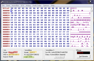

    Ставишь приборку, читаешь дамп VAG EEPROM Programmer 1.19, видишь пин (Login) приборки, переписываешь его, добавляешь 0 спереди и в перед..
    Если новая приборка ММ (М73) то используется другая программа (MM_M73) для получения логина.

    А вот за это + фото БОЛЬШОЕ СПАСИБО!!!
    Вынуть логины из обоих приборок, именно с этого я и хотел начать)))
    Единственное, подойдёт ли шнурок ККL к программе VAG EEPROM Programmer 1.19 или для неё свой шнурок нужен?

    Начни с того какая новая приборка, ММ или VDO
    ECU-- это Эбу мотора может быть на этих авто как иммо 2 так и иммо 3, зависит от года, в твоем случае судя по картинки в васи у тебя эбу иммо 2, а приборка иммо 3 (ММ--М73)
    Моя картинка сделана с VDO, с такими номерами приборки были и ММ и VDO/

    Это фото с НЕ РОДНЫМ ECU авто... это я для проверки поставил весь комплект от авто 99 года (ECU + приборка + ключи)

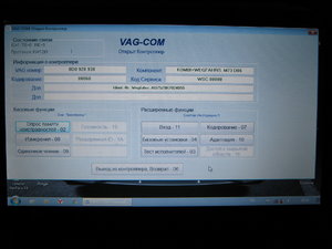

    Вот фото родного комплекта (родной ECU + родная приборка + родной ключь)...

    Все верно, ЭБУ иммо 2., делай как писал выше

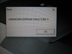

    Какой программой, кроме ММ-М73, можно вытянуть логин из связки ЭБУ иммо-2 + панель ММ иммо-3 с потёртым ВИНом, желательно используя шнурок VAG-KKL?
    Программа ММ-М73 не вытаскивает... Вот такая табличка выскакивает (фото)

    "потертый вин" это "яяяяя..." или "хххххх..."? тогда это не потертый вин, а такая иммо2 приборка. vag-tacho (со своим шнурком) мм делал.
