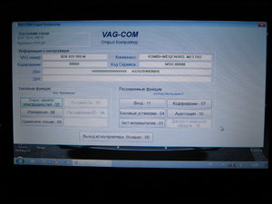

    Всем привет!
    Помогите определить какого поколения иммобилайзер, 2-го или 3-го???
    Случай нестандартный, вместо 17-ти значного вина ВАГ-КОМ выдал 17 иксов + 14-ти значный номер. Как трактовать эти иксы, как полноценный 17-ти значный ВИН (тогда это иммо-3) или не обращать на них внимание (тогда это иммо-2)??? Фото прилагаю... Ах, да... авто ноябрь 2000 года выпуска А4В5 2,5 дизель...

    проборка иммо 3, мотор (ECU) иммо 2, ХХХХ - затертый вин.

    Я правильно понимаю, что в таком случае, к мотору (ECU) иммо 2 можно, без проблем, привязать другую приборку иммо-2 ???
    А что значит "затёртый вин"? Это с завода так или приборку уже кто-то менял:shock:

    Нет. У вас проводка для иммо 3 приборки, без проблем можно привязать приборку иммо 3.
    возможно кто то менял или дамп перезаливали в общем там где ххх должен быть VIN

    У меня есть второй полный комплект: (ECU) + приборка + ключи, всё иммо-2, но для АКПП. Я его ставил, работает обсолютно всё, кроме датчика температуры ОЖ и "дополнительного" датчика температуры масла (его и вольтметра у родной приборки нет) сам датчик температуры масла и проводка есть... Ну и естественно АБС с мозгами от АКПП, не работает (у меня механика), поэтому и хочу оставить родные мозги (ECU) ...

    Ставьте то что должно быть, на вашем авто должна быть приборка иммо 3, не стоит делать колхоз....
