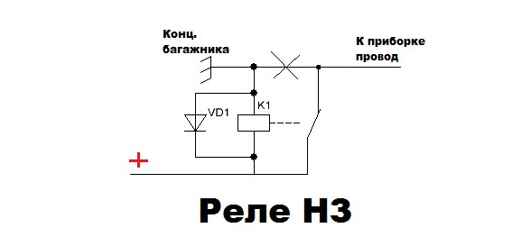

    Или поставить реле в разрыв провода от концевика от багажника, которое из минуса будет делать плюс к приборке и будет работать пиктограмма багажника на щитке))

    Можно уточнение? Не из минуса делать плюс, а реле которое управляется минусом коммутируя плюс... Просто из минуса можно иначе сделать плюс, но это уже сложней. :)

    я своими словами выразился))) думаю суть ясна и даже по схеме))

    Понятно, та понятно. Не знаю как в более новых, но в А4 '96 года концевика как такого нету.

    точно не помню как было у меня на 97 годе,но если при открытии задней двери загорается подсветка с багажнике или салоне,то концевик есть))

    В багажнике подсветка реализована прикольно - вместо концевика во внутренностях крышки багажника есть коробочка с контактами. В этой коробочке есть металлический шарик, который замыкает контакты когда крышка багажника открыта практически вертикально. Вот так вот. Конечно, можно к контактам в крышке присобачить нормальный концевик, или геркон, но по факту такая система концевика в А4 '96-го года.
