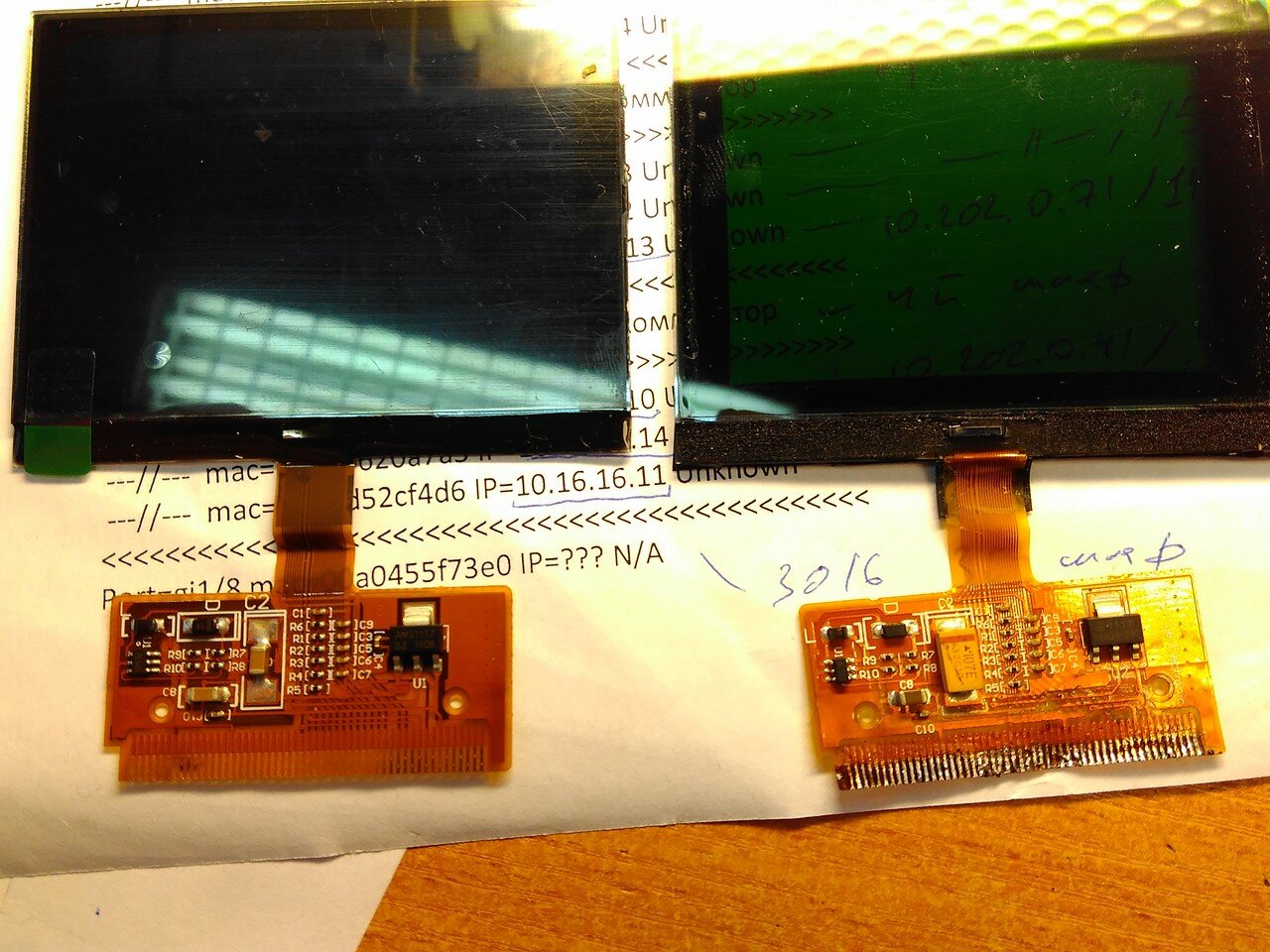

    Рискнул, заказал у китачиков еще один дисплей и, вроде, не прогадал:
    Слева - новый дисплей, куплен за 16.7 бакса в Китае. Справа - старый дисплей, с которым глючит борт. комп и вся приборка. На плате плохого дисплея - справа надпись "Xing Yue Electronic". На плате нового дисплея - надписи нет вообще никакой. Визуально дисплеи отличаются немного разным рисунком печатной платы (где распаяны детали и гребенка контактов к приборке) и у старого дисплея распаян конденсатор желтого цвета.
    После перепайки дисплея на новый бортовой комп перестал сбрасываться. Глюков приборки пока не видел.
    Единственное, старый дисплей был чуть более контрастным.

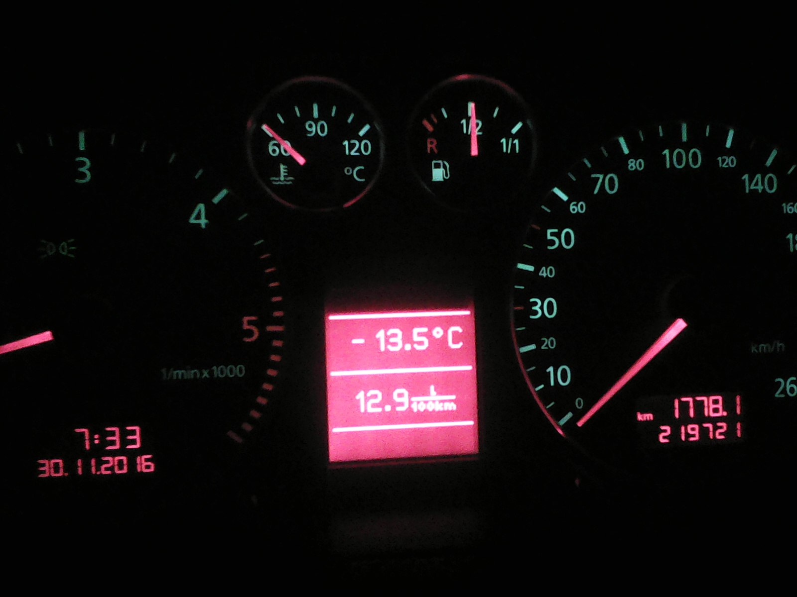

    Привет всем.
    Подскажите пожалуйста, есть приборка ВДО от А6 С5 с электронными часами не крипто.
    Стал врать показометр топлива - уходила стрелка в плюс. Оказалось вал в моторчике провернулся на шестерне и постоянно уходил в бОльшую сторону(наверное от неосторожного снятия стрелок при замене дисплея).
    Заменили моторчик показометра топлива (перепаяли), теперь при включении зажигания или габаритов, стрелка показометра топлива несколько секунд дергается на месте (стрекочет),а затем показывает уровень топлива... Что может быть???

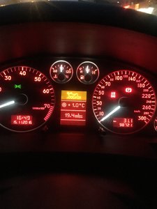

    Привет всем.Поменял приборку ММ без БК и механическими часами на приборку с рестайлинговой S-ки с БК.Номер новой приборки 4B0 920 933 L.Пришлось повозиться с перепиновкой разъёмов-все заработало,БК-тоже подключил.Почти всю работу пришлось делать самому-к кому не обратишься,все говорят никогда не заработает.Теперь из косяков:1.надо убрать "колхоз"-VIN отображается от предыдущей машины
    2.Немного врет спидометр (по GPS 60,по спидометру 64) 3.Километраж по приборке 17км,по факту проехал 19.Подскажите куда копать дальше?С первым пунктом надо почистить дамп-откликнитесь кто может помочь,а со вторым и третьим что делать?
