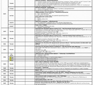

    Все-таки добился я, чтобы на дисплее появилось показание температуры воздуха за бортом...
    На стр.46 ветки VAG-COM/VCDS кодировки, адаптации, полезные ссылки
    обнаружил табличку(см.приложение), из которой следует, что за отображение наружной температуры отвечает канал
    019. Пришлось пое..., как ввести обозначение ххх?х.
    Поле, в которое вводится число, допускает только двузначное значение (00-99). Перепробовал разные варианты. И когда ввел "1" вместо"?",а вместо крайнего правого "х"- "0". И, О ЧУДО!, на табло загорелись заветные цифры темп.нар.воздуха.

    В нормальных программах (VCDS, Vag-com) при входе в 19 канал выскакивает подсказка, там все написано от а до я, если бы внимательно читал что пишут на твои вопросы не пришлось бы е... и делать открытия :)
    И еще канал 19 активен только на рестайлинговых (криптовых) приборка с 2001 года. На до рестайлинговых приборках канал 19 закрыт.
    Внимательно читаем подсказки в VCDS при программировании каналов адаптации ..
    Каналы с 40 по 48 кодируются в определенной последовательности!
    45 > 42 > 43 > 44 > 40 > 41 > 46 > 47 > 48
