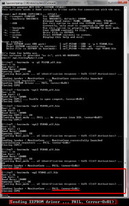

    В какой блок и какую прошивку проливаешь? Эта программа работает только с ME7, где стоит eeprom 95040 и работает только с eeprom. Для работы с flash, существуют другие инструменты.
    Кстати, прочитал на драйве, там у тебя все слилось-залилось нормально. Сейчас то что?

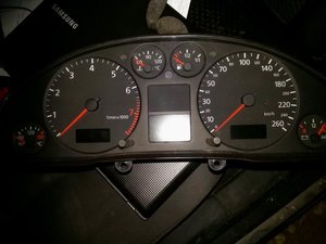

    В общем, я писал выше что завалил прибору от А6 залив в нее прошивку..! Спасибо Владимиру "Корсеканец", он мне помог восстановить и прошить нормально под А4!)) Датчик топлива теперь показывает правильно!) Двери не показывает и не будет! Вот еще надо решить вопрос с горящей желтой масленкой. Похоже сам датчик... И сегодня подключил провода к магнитоле по схеме, но ничего не высвечивается на дисплей! Кто может что подскажет??? В адаптации 62 канале пробовал 0,1,256, никаких изменений! И ошибки по магнитоле кстати нет!

    VDO 4В0 920 933
    Рестайлинговые все с кольцами, кроме от аллроуда (были дорестайл с 2000 по 2001)
    Рестайловые криптовые.

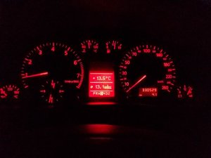

    Поставил таки себе вместо глючной и не полной гавнетти мирелли нормальную VDO с бк (докупив соответственно правую часть стрекозы). Старая приборка иммо3 с электронными часами, белой подсветкой. Новая иммо2 с мех. часами и красной подсветкой (какую нашел...). Распиновки разъемов у них разные, как и писали, но это решается быстро. С моторником они "сдруживаются" без проблем . Все делал обычным KKL. Работает сцуко ).
    Так, что 920 серия меняется на 919 и наоборот без особых проблем, как и писал топикстартер.
