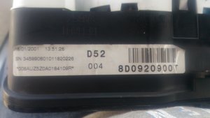

  3. Павел 119
    Павел 119 Новичок
    11 июл 2016
    8
    AUDI A4 B5
    SN 345990601011820226
    *008AUZ5Z0A0184109R*

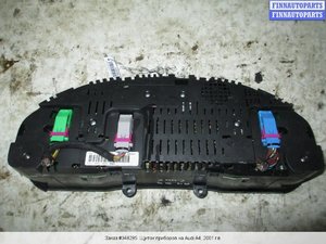

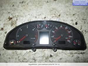

    #3029 Павел 119, 18 июл 2016
    Здравствуй.
    Предлагают такую (см фото)
    Меня смущают контакты........????
  10. 7aniki
    7aniki Кабриовод
    26 апр 2014
    5.486
    AudiCabrio 2.3NG93
    чем смутили контакты?
    Если у тебя вместо серого - черный(красный) разъём, то ищи без кан-шины приборку!
  11. Павел 119
    Павел 119 Новичок
    11 июл 2016
    8
    AUDI A4 B5
    У меня на моей 2 фишки, а здесь 3
  12. 7aniki
    7aniki Кабриовод
    26 апр 2014
    5.486
    AudiCabrio 2.3NG93
    если два по 26 пина, тогда ищи такую же, только с БК (если цель именно БК).
    Они такие были, редко, но были.
    Иначе, надо перепиновать под 32-пиновые, что не очень легко
  13. Павел 119
    Павел 119 Новичок
    11 июл 2016
    8
    AUDI A4 B5
    С поиском беда - пока ничего нет. Где искать? может кто подскажет еще места?
  14. 7aniki
    7aniki Кабриовод
    26 апр 2014
    5.486
    AudiCabrio 2.3NG93
    на крайняк, можно тут:
    http://www.autopriwos.by/search/index.html
    Но на любой разборке (тем более МСК), их дохрена!
  15. Павел 119
    Павел 119 Новичок
    11 июл 2016
    8
    AUDI A4 B5
    Неделю ищу. Нет. Есть 919 - полно. А 920 нет
  16. 7aniki
    7aniki Кабриовод
    26 апр 2014
    5.486
    AudiCabrio 2.3NG93
    а 920 ты не найдёшь под 26-пиновые.
    Это уже на кан шине.
    Тебе надо искать только 919 с экраном, БК

    #3038 Korsekanec, 19 июл 2016
    По контактом все в порядке, серая фишка по середине для бортового компьютера. Судя по приборке она от англичанки (Мили/Цельсии). Есть одно но!!! На приборках 8D0920ххх (от американок) иммо реализовано в отдельной коробочке, а следовательно на европейца ее не поставить без отключения иммо. На авто для Английского рынка если мне память не изменяет иммо так же реализовано в приборке.
    Точно смогу ответить когда дамп увижу от этой приборки.
    Шкалу спидометра можно поменять на европейскую с такой же приборки (VDO даже от "кастрированного" дисплея)
    Дамп при замене шкалы нужно будет править что бы правильно показывал спидометр (разная градация).
    В любом случае перед привязкой нужно будет поработать с дампом что бы все правильно показывало и отображалось.
    Вот есть на авито от А6 или вот подойдет, резистор регулировки яркости допаять со старой или просто постоянный резистор впаять и все. (дамп в любом случае править там и сделаем А4).

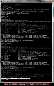

    всем добрый день, не могу найти нужную тему но эта ближе всего
    пытаюсь залить прошивку в ЭБУ но выходит такая ошибка, в чем дело кто скажет?
    SENDING EEPROM DRIVER ...FAIL (ERROR=0X01)
