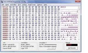

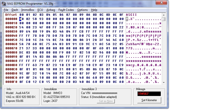

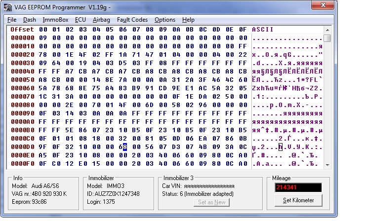

    Всем привет!Прошу помощи! Спасибо большое всем за тему. Очень помогла в многих вопросах. НО:
    Суть проблеммы -
    добрался до замены моей приборки VDO , что на первом фото. Моя меня не устраивала отсутствием БК , напряжеметра , температуры масла.
    Нашел себе с А6 , правда дизель. Но такой же immo 3. Похожа на втором фото. (фотки прикладываю из интеренета, фоткать забыл их))
    Поменял стрекозу. Заглушил пока лишние контроль ламп и омывайки.
    Слил дампы. Получил пины без особого труда. VAG comander .
    Подключил, адаптировал ключи. все норм. машина завелась.)
    Но при дальнейшей адаптации возникли мне не подвластные проблеммы.
    1. Не могу адаптировать через 50 канал приборку к ЭБУ мотора. Пишет нет данных. Причем на обеих приборках. Обе VDO, обе immo 3. Без адаптации ключей машина не заводилась. Соответственно нет данных на тахометре.
    2. Если пробую завести машину совсем без приборки - фишки в воздухе висят. Машина завелась и все работает. Разве такое должно быть? Иммо только в приборке? или же у меня что то в эбу отключили? как думаете?
    3. Залил дамп первой приборки во вторую. Все заработало. все стрелки работают. машина заводится. Но - нет информации на дисплее. Пока езжу так. Думаю - либо как то править дамп дизельной приборки - чтобы показывал дисплей. Либо всетаки ее правильно адаптировать к эбу. что скажете?
    4. В перспективе - замена тахометра. либо его калибровка.
    приложу для инфы скрины , что успел сделать. надеюсь на вашу помощь. так как боюсь завалить блок . Руки не совсем для программирования сделаны.)

    Иммофф в моторнике. Не представляю, как дизелный тахометр калибровать собрались? Замена шкалы и заливка нормального бензинового дампа.

    Возьми шкалу тахометра со старой VDO они должны быть одинаковые, будет приборка бензиновая,
    Форум читать нужно внимательно, не лениться и не будет лишних вопросов, у тебя ECU (ЭБУ мотора иммо 2), нет там 50 канала, неиспользуется, привязывается как иммо 2!
    После замены шкалы тахометра, нужно правильно подготовить дам под твое авто (прописать Vin авто вместо колхозного "яяяяяяяяяяяяяя" размер колес, шкала тахометра, БК и т.д. ) залить в приборку и правильно привязать и прописать ключи. И все будет ОК.
    Сигнализация с автозапуском не стоит? если стоит то вытащить спрятанный ключ и отключить обходчик иммо.
