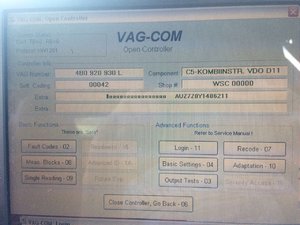

    Вот такая фигня!я так понимаю буковки яяяяяяяяяэто зачеркнутый вин?это наверно те спецы сделали!это можно будет все удалить?

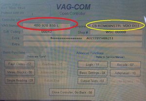

    До смешного доходит..... что гадать то, написал же открываешь VCDS (Vag-com) и читаешь номер приборки.
    я бы поставил именно такую со шкалой 280км/ч и если все правильно сделаешь ни кто не скажет что это колхоз, даже спецы не увидят замены потому что именно они стояли на твоей машине.
    Приборка 4B0920933 криптовая приборка с большим экранам, с заводскими кольцами. Устанавливалась на рестайлинговые машины с 2001 года
    Буква после номера приборки и версия прошивки значения не имеют (смотри шкалу тахометра для бензина), потому что
    1. Приборка от Роуда всегда была дороже (на самом деле отличается только дампом).
    2. Приборка от А6 С5 (мотор 2.7т.) то же имеет шкалу 280 есть еще и от S6 там 300 км/ч., но они дороже, Если не напрягает можешь и 260 поставить.
    и какая тебе попадется с нормальным небитым экраном ту и бери. Тебе в любом случае придется работать с дампом или отдавать его людям которые будут над ним колдовать (чистить, и т.д.) заодно сделают все под твою машину (колеса бак и т.д.).
    Тут уже столько народа сделало, если руки на месте то замена приборки занимает долов на 20 -30 минут, и столько же работа с дампом.
    На картинке где посмотреть номер своей приборки. В следующем окне версия дампа и производитель.

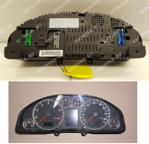

    Володя!это моя родная панелька.а вот эта которую хочу поставить.

    image.jpeg Вообщим сегодня пытались вытащить логин не фига не получилось с мм щитка и не смоторного, пишит нет ответа от Блока управления,а с вдо щитка без проблем.
