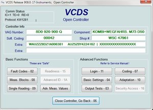

    у меня оказалось что есть кан шина по связи с двигателем...
    я зашел в 17 instruments
    и потом прочитал 125(can datashit помоему было написано в названии) - было написано в окне Engine 1... как мне сказал Melkon
    значит сан шина есть для связи с двигателем
    получается у меня immo 3 с CAN шиной(
    теперь придется приборку искать именно с кан шиной((((
    вот прикладываю скринсэйв своей приборки
      101,4 КБ

    По скрину ИММО3. У меня также, за Кан шину не скажу, не знаю, у себя поменял приборку не загоняясь про Кан шину. Может она и есть, но для обмен данными такими как штатный майфун, парктроник, или ещё что. У меня этого нет, поэтому в 60,61,и 62 каналах поменял кодировки, и ошибок больше не выдаёт! Всё работает, ошибок нету, ну и хорошо!

    ну вообщем мне дали задачу найти VDO с иммо3 и с кан шиной
    буду искать(
