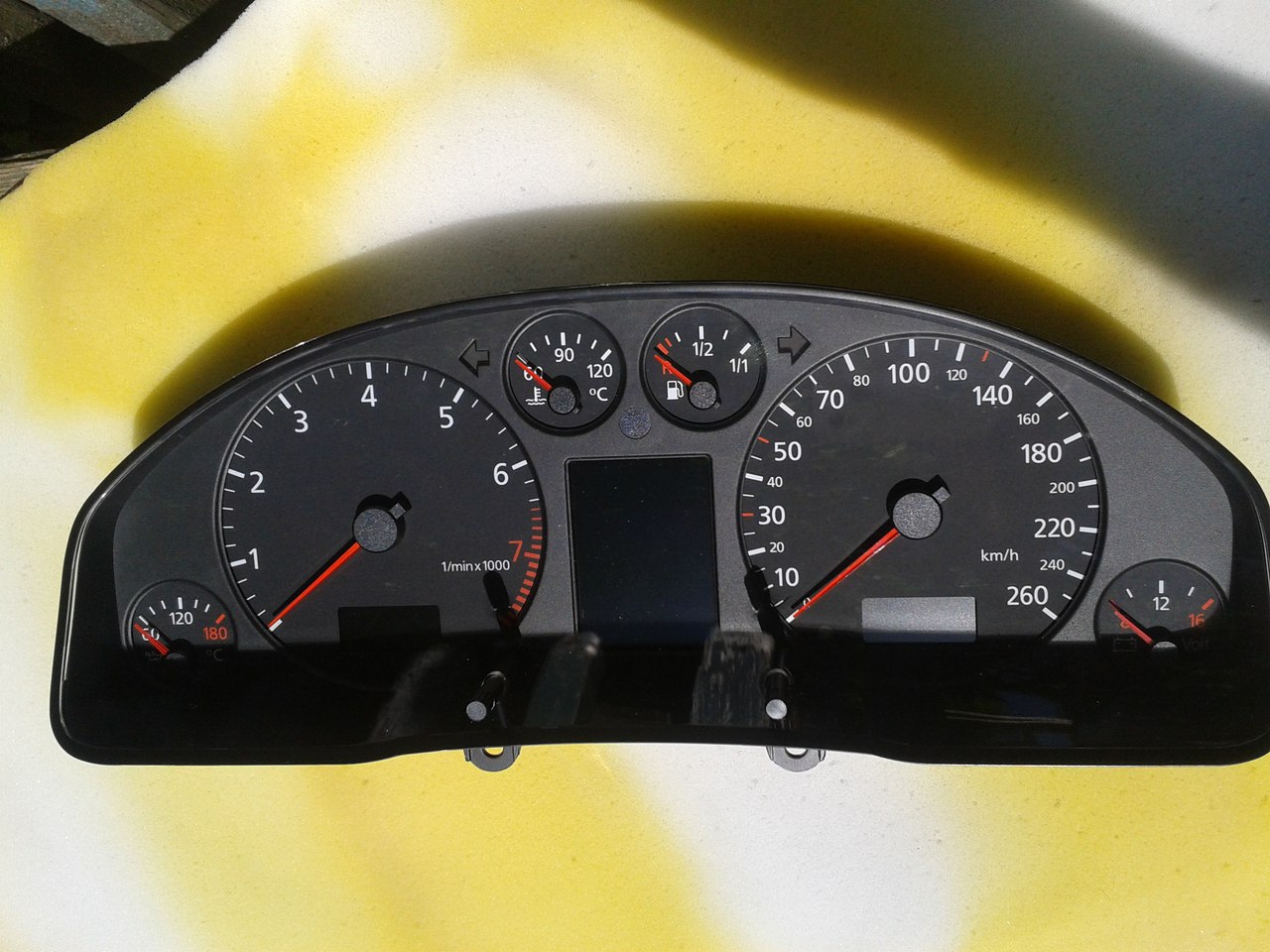

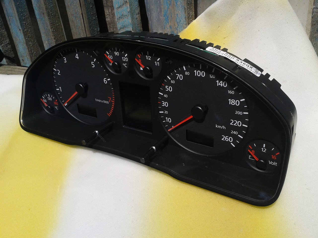

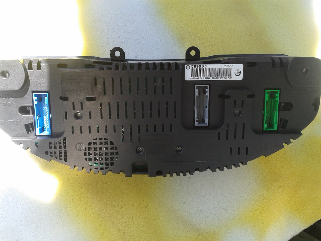

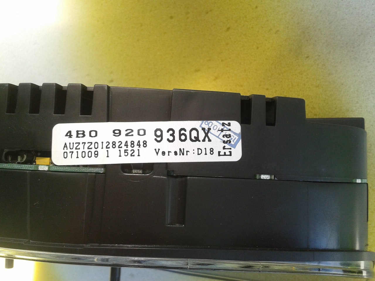

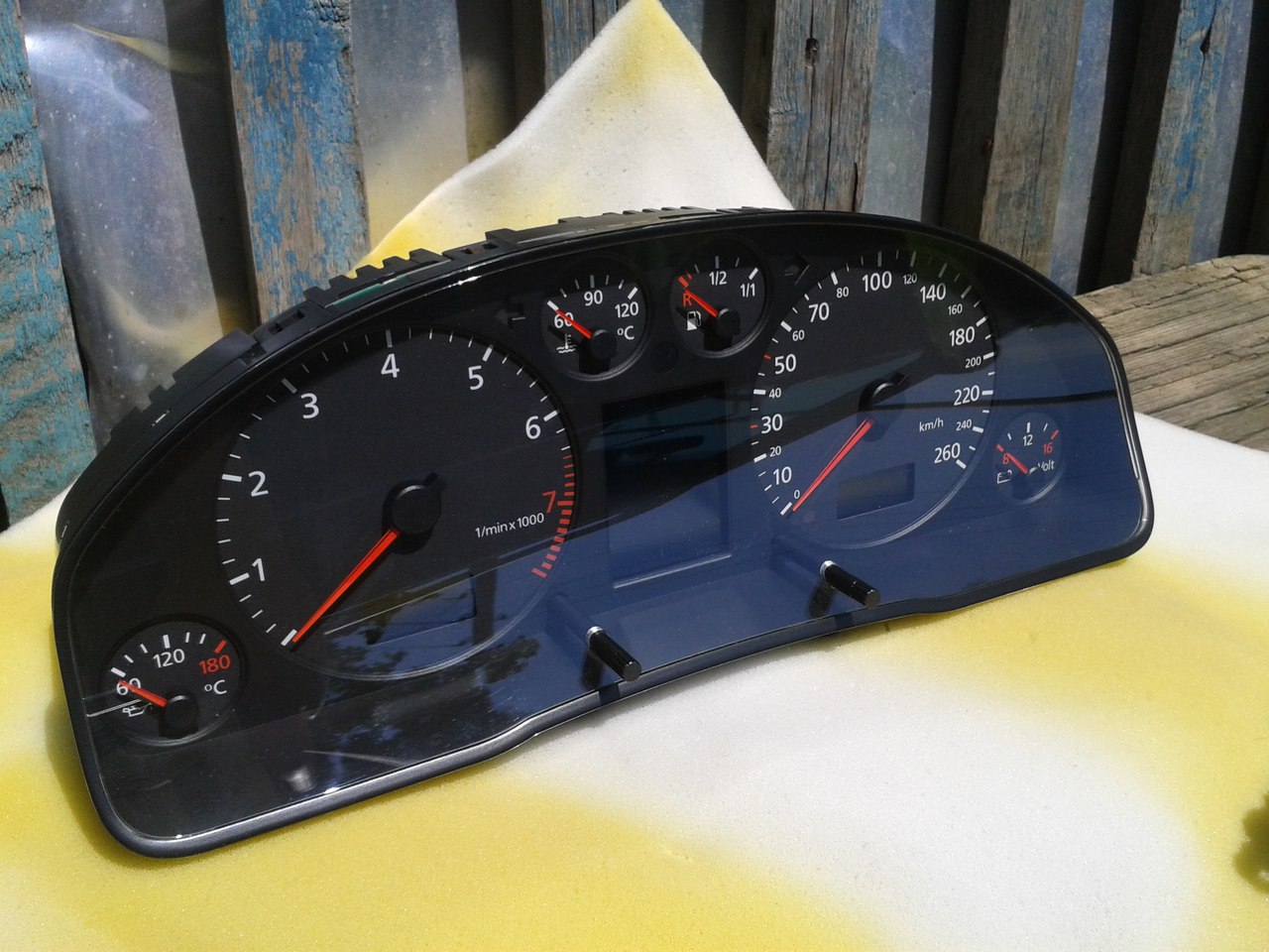

    ребят.ссори что не туда,но тут многие сидят кого может заинтересовать сей девайс. Брал себе, но рука не поднимается курочить (менять шкалу таха на дизельную и пихать кольца от рестайл) + финансовое положение.
    Приборка новая,абсолютно,не ставилась,в упаковке. Может заинтересует кому надоела глюченая ММ. Полная,с БК и доп.показометрами. все на фото. дабы не флудить в этой теме,кому интересно - прошу в личку.
    Цену такой же в любом интернет магазине можно пробить по номеру с фото)))

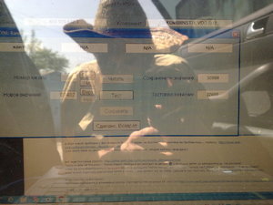

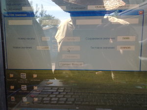

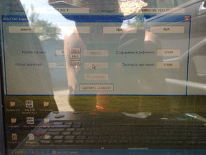

    Всем привет!!!!Мужики подскажите пожалуйста. Меняю приборку MM IMMO3 на VDO IMMO3. Оба Логина известны, но когда захожу в приборку ВДО ввожу его пин, потом в адаптацию -50 канал там вместо 32000 ввожу Пин старой ММ приборки и жму тест, в окошке пишет "Ждите" и все. Сидел так с 10 минут, потом ещё много раз пытался, результата ноль. Что я не так делаю????Кодировку (пятизначное число) с старой приборки в новую ещё не перебрасывал

    Audi A6 c5 2002г, бензин старая прибока MM 4B0920900R, меняю на VDO 4B0920932T Европеец

    Сегодня, опять пытал, все бестолку в 50 канале при вводе Пина пишет "Ждите" и все.Выручите мужики.без вас никуда)))))
