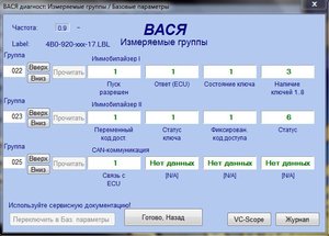

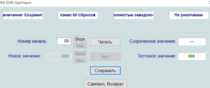

  18. Shb5
    Shb5 Новичок
    12 июн 2016
    8
    Нет возможности ввести -00- , только сохранить 000.
    В канале 22 - все единицы.

    Вы чего то не то делаете, в 00 канале вводить ничего не надо, просто выбрать канал, 00 "Читать" если "Тест" не активен просто "Сохранить". В поле "Новое значение" все по умолчанию.
    Частенько ECU не отвечает на запрос приборной панели, если флешь в ECU правили кривые руки...Тюнеры доморощенные.
    Вообще то измерения начинают смотреть с чистого дампа залитого в приборку,
    Все "1" в 22 канале говорит, что приборка привязана и последнее окно - это количество прописанных ключей (1 - один ключ).
    В 23 канале смотрите последнее окно,
    Статус, иммо: 6 (иммобилайзер адаптирован)
    . 4 - Приборная панель новая
    . 5 - Комбинация приборов адаптирована
    . 6 - Ключи адаптированы (нормальное состояние)
    . 7 - Активация ключа адаптации
    Если после того как прописали ключ, значок иммо погас, а после старта опять моргает значит ECU не привязан к панели.
    На иммо 2 ECU можно привязывать на оборот, не панель приборов к ECU, а ECU к проборке (дамп приборки не правиться! Не чиститься!), после адаптации прописываются ключи в приборке и руками правиться Vin.
    Дампы выкладывайте, тот что правлен вами, и сток с новой приборки.
