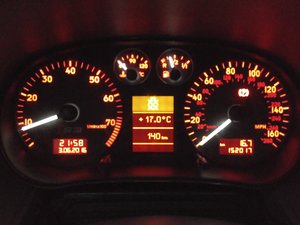

    Korsekanec, хочу еще раз выразить тебе благодарность в решении мое вопроса по замене приборки, СПАСИБО БОЛЬШОЕ!!!:thumbup: По больше бы таких людей!:beer:
    Сегодня кстати поменял кодировку на 00142, мили перешли в км и с корректировал на свой реальный пробег.
    Фото приложил (качество отстой, и подсветка какая та оранжевая)

    Да не за что, :)
    Приборная панель, адаптация, канал 19
    Дополнительные возможности
    ?xxxx: Опции освещения (с 2002 >)
    0 = Подсветка стрелок и шкал активны 'при включении света'
    1 = Подсветка стрелок и шкал активны 'при включенном зажигании'
    2 = Подсветка шкалы активна 'при включенном зажигании'
    3 = Подсветка шкалы не активна 'при включенном зажигании'
    xxx?x: Отображение температуры окружающей среды (0 = неактивно / 1 = активно)
    xxxx?: Удаленный будильник (0 = неактивно / 1 = активно)
    Оставь как есть привыкнешь, так круче :)
    Нет просто, один провод с бачка на массу второй на приборку.
    Бак то правильно показывает?
