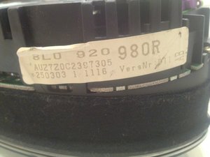

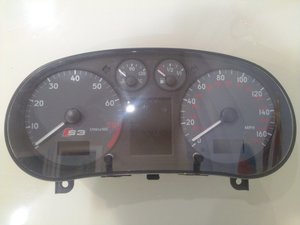

    Год машины: декабрь 2002г., приборка MМ и она ИММО3 (узнавал по инструкции с первой страницы данной темы), т.к. высвечиваются два номера, скриншот прикрепил.
    Приборка уже куплена от S3 дизель (американка), стояла на машине 2003 г.
    Каков следующий порядок действий??? А то уже совсем запутался. Заранее спасибо.

    Если ECU Immo 3 то
    1. чистить дамп от идентификации старого авто - Обязательно!
    2. если авто бензин, то править карту тахометра, на бензин и искать шкалу от бензинки.
    3. можно поправить карту спидометра на европейку и заменить шкалу.
    4. если новая приборка от американки (мили / фаренгейты) а не от англичанки (мили / цельсии) то придется менять часы, при переводе на европейский стандарт будут показывать "погоду"
    если выполнить все пункты то получишь европейскую приборку. В любом случае чистить дамп от старого авто.
    при привязке приборки на ECU immo 3 нужен будет пин авто (приборка / ECU) -- вытащить его можно из моторного VAG K CAN Commander 1.4 (так проще), или из старой приборки (геморрой).
    Если авто бензин то пин новой приборки не нужен, при входе в панель вводим сервисный 13861.
    Ну привязать остается.
    Не разберёшься с дампом стучись в личку. И еще заполни авотарку что бы не гадать что за авто (год/топливо и т.д.)

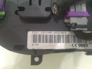

    Korsekanec: Можешь скинуть инструкции по чистке дампа? Авто у меня бензин, и приборка от англичанки. Фото её приложил.
    А реально оставить приборку как есть и настроить под мое авто без всякой замены шкал и т.д? Т.е. взять поставить, настроить ее, и радоваться.
  15. Korsekanec
    Korsekanec Живу я здесь
    7 июн 2011
    1.371
    MB, ML500
    Судя по шкале тахометра эта приборка от бензинового авто (по номеру у А3 сказать не могу).
    инструкция..., если лениться не будешь в нете найдешь.
    Что бы лезть в дамп ты должен как минимум осознавать последствия "кривых рук". Дамп это своего рада программное обеспечение.
    Да реально, От англичанки все будет работать и часы правильно показывать.
