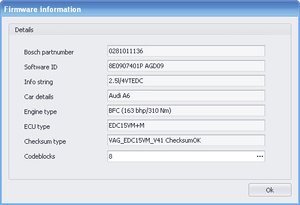

    Пин старой равен Пину блока управления двигателем (ECU). Я когда у себя менял MM на VDO - вытащил из моторника программой VAG eeprom programmer.
