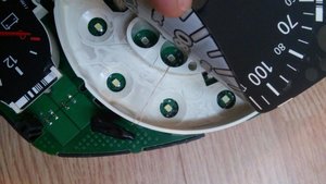

    Разобрал, вот что увидел. Походу тушили лампу по зарядке акб. засранцы.

    видимо, зарядки аккумулятора не было от гены, решили проэкспериментировать с подключением вместо светодиода - лампочки (в качестве возбуждения) по аналогии с системой зарядки в "бочке".
    А надо было - просто заменить щётки гены, т.к. светодиод прекрасно справляется с цепью заряда - и светодиод бы потух
