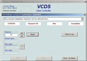

    Установил все работает, мигает уровень омывающей жидкости
    Адаптировать не получилось(не читает 50 канал)
    Возможна ли такая проблема из за отключенного иммобилайзера в эбу?

  12. Witalik87
    Witalik87 Старожил
    5 окт 2009
    5.694
    A4 B5 AVANT 1.9 AVG QUATTRO
    после ввода логина входили в 50 канал?
  13. Saurfang
    Saurfang Новичок
    26 май 2014
    18
    Allroad 4B BAU AT
    Естественно =)
    первый логин пробовал 13861
    второй из дампа приборки

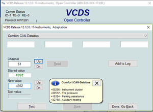

    Всем привет. Стал переносить значения со старой приборки, посмотрел в 61 канале значение - 4352. Теперь думаю как оно получилось и что значит. Есть предположения, или это нормально? По идее если значения получаются суммированием то у меня должно быть 00000+00256=00256. Или я не прав? Вобщем как не извращался но 4352 никак не получить. Или есть какое то начальное значение и оно НЕ 00000?

  15. Korsekanec
    Korsekanec Живу я здесь
    7 июн 2011
    1.371
    MB, ML500
    Кто то уже полазил до тебя скорее всего
    A61,0,Comfort CAN-Databus
    +00256 - Комбинация приборов
    +00512 - Давление в шинах
    +16384 - Парковочный ассистент
    +32768 - Дополнительный отопитель
    Опции суммируются, например 00256 - Комбинация приборов и наличие парктроника (+16384) должно быть 16640, если есть дополнительный отопитель, то еще плюсом 32768 всего 49408
  16. thenext
    thenext Новичок
    8 июн 2014
    46
    A6/B4C5/1.9TDI 03г AWX
    Спасибо, так и думал.

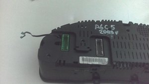

    Подскажите, а что это за хвост у меня на приборке с разбора (4b0920933g)?
