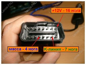

    х.з., я делал так:
    1.Запустить VAG EEprom programmer 1[1].3,соответственно КЛ адаптер подключен и зажигание включено.
    2.Кликнуть ECU и в открывшейся вкладке read.
    3.Программа прочитает ЕПРОМ приборки и выдаст требуемое в левом нижнем углу окна.

    я вообще логин на столе тянул.там нужно пару плюсов и пару миносов к щитку подключить...

    я также, т.к. нету машины под такую приборку. :D
    Главное на прибоку и шнурок плюсы, минусы, и k-line к 25 синему

    А можно поподробней процедуру подключения

    приборку запитаешь по распиновки своей приборки
    Для 32-пиновой, синяя фишка:
    "плюс" к контактам "1","20","23"
    а "минус" к "7","9","24".
    А кабель запитывать по такой схеме:
    Можно использовать один и тот же источник питания для приборки и кабеля!
    7 контакт к контакту k-line твоей приборки. (на 32-пиновой приборке это контакт №25 синей фишки)

    Эй спасибо , т.е. приборка и кабель связанны только по к-линии ?

    ага, только одним проводом, при условии, что питание идёт и на приборку и на кабель.
