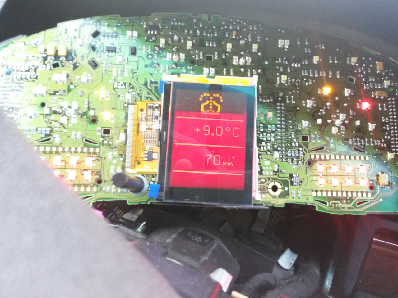

    дисплей на али 2000р, замена 500 в мастерской по ремонту сотовых

    да,имено этот заказывали. по пикселям не отличается от оригинала,светит несколько ярче,но в планах под экран тонировочную пленочку подложить, или смириться:nod:

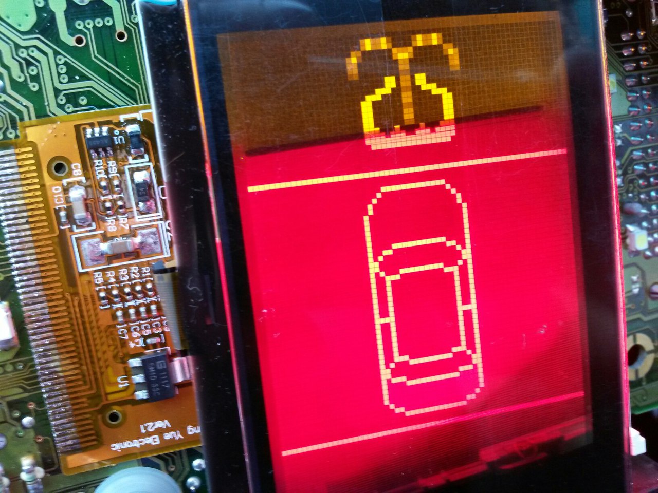

  13. DrV
    DrV Участник форума
    23 авг 2009
    369
    что это так не ровно желтая и красная часть разделены?
  14. Witalik87
    Witalik87 Старожил
    5 окт 2009
    5.694
    A4 B5 AVANT 1.9 AVG QUATTRO
    не знаю по этому вопросу, но на авто на котором стоял половинчатый дисплей все 4 двери на экране не будут отображаться,ибо там дополнитель ная проводка на двери идет. будет только работать крышка багажника и вод.дверь...
    там дисплей на фото не закреплен в пазе,а просто лежит криво на подсветке. это видно на фото.
