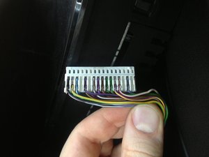

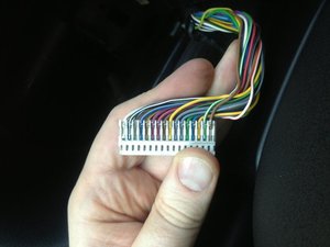

    Походу дела уже... :cry: Стояла сигналка. Ее демонтировали из-за глюков. Сейчас ее нет вроде. О присутствии говорит лишь антенна на лобовом.
    Все дело в том, что на машине ездила девочка и она не может дать никаких вразумительных ответов. Просто однажды заметила что не подсвечиваются часы и одометр. При этом показания на них есть и они корректны. Часы и дата настраиваются. Посветив фонариком или в солнечную погоду индикация хорошо видна. При разборке заметил что 15 см синиго разъема замотаны нештатной виниловой изолентой. Размотал и под ней обнаружил разрезанную вдоль тряпочную штатную. Удалил этот кусок и осмотрел на предмет разрывов, спаек, скруток. Обнаружено не было. :shock: Разобрал разьем для осмотра и сфоткал распиновку.
  9. DemAnd
    DemAnd Здесь на ПМЖ
    17 мар 2004
    1.379
    A4+A1
    Фотка раз.
      49,6 КБ
      73
  10. DemAnd
    DemAnd Здесь на ПМЖ
    17 мар 2004
    1.379
    A4+A1
    Фотка два.
      58,9 КБ
      55
  11. 7aniki
    7aniki Кабриовод
    26 апр 2014
    5.486
    AudiCabrio 2.3NG93
    значит, кто-то лазил.
    Возможно перетыкал пины или прикручивался к одному из них.
    А работать перестало после демонтажа сигналки?
  12. DemAnd
    DemAnd Здесь на ПМЖ
    17 мар 2004
    1.379
    A4+A1
    Скорее всего. Не спроста же нарушена изоляция и потом замотана. А вот когда и в какой момент перестала гореть история умалчивает. Девочка однажды сказала: ой, часы не горят.
    ПС. Девочка не моя и допросить ее с пристрастием возможности не имеется. :help:

    синий есть?
  14. Witalik87
    Witalik87 Старожил
    5 окт 2009
    5.694
    A4 B5 AVANT 1.9 AVG QUATTRO
    на фото вкладыш разъема. а его оболочка снята. вот оболочки и имеют цвет,а вкладыши везде белые на всех разъемах.

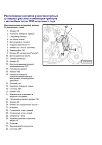

  18. 7aniki
    7aniki Кабриовод
    26 апр 2014
    5.486
    AudiCabrio 2.3NG93
    если в приборке номер 920, то вот:
    32-контактный синий штекерный разъем
    1 - Клемма 15
    2 - Износ тормозных накладок
    3 - Тахометр, вывод 1
    4 - Питание 5 В
    5 - Датчик уровня топлива
    6 - Предупреждающие сообщения относительно топлива OBD 2
    7 - Клемма 31 (масса датчика)
    8 - Температура охлаждающей жидкости
    9 - Клемма 31 (нагрузочная масса)
    10 - Давление масла (высокое)
    11 - Сигнал частоты вращения
    12 - Отключение кондиционера
    13 - Электронная система управления подачей топлива/контроль разогрева
    14 - Уровень дорожного просвета
    15 - Клемма 58d
    16 - Указатели поворотов прицепа
    17 - Дальний свет
    18 - Левый указатель поворота
    19 - не занят
    20 - Клемма 58s
    21 - Выключатель освещения в водительской двери
    22 - Низкий уровень охлаждающей жидкости
    23 - Клемма 30
    24 - Клемма 31 (нагрузочная масса)
    25 - Сигнал расхода
    26 - Правый стояночный фонарь
    27 - Левый стояночный фонарь
    28 - Тахометр, вход
    29 - Низкий уровень тормозной жидкости
    30 - Контакт S
    31 - Тахометр, вывод 2
    32 - Системы ESP/ASR
