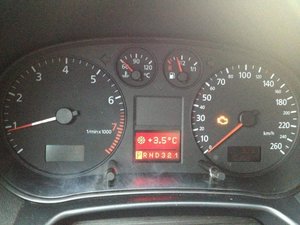

    Коллеги, позвольте задать вопрос, может сталкивался кто-нибудь.
    Дано: А3, АКПП, 22.03.2000 гв, приборка 8L0 920 900 AX, мини дисплей, цифровые часы, заборная температура.
    Симптомы: не работает подсветка часов и одометра, при включении габаритов не включается лампа габаритов, не включается лампа дальнего света, не работает датчик освещенности ( не ствновится ярче при попадании яркого света), иногда выдает ошибку об антенне иммо. Все остальное вроде функционирует.
    Куда рыть? Помогите плз.
    Есть Шнурок 12.12.1:cry:
  12. MCIRI
    MCIRI Живу я здесь
    21 янв 2009
    2.860
    Казахстан
    A 100 4B 1.8 88г.
    Ему бесполезно объяснять. Он со своей бочкой , уже здесь советы начал давать.
  13. 7aniki
    7aniki Кабриовод
    26 апр 2014
    5.486
    AudiCabrio 2.3NG93
    да, бесполезно :thumbup:.
    Человек спросил, я ответил.
    Не всем по-карману выкинуть одну приборку и купить другую, которая не факт, что будет работать
  14. DemAnd
    DemAnd Здесь на ПМЖ
    17 мар 2004
    1.379
    A4+A1
    Ребята, может кто-нибудь по моей проблеме помочь? Если вдруг не в той теме написал, киньте ссылко плз. Прошерстил кучу материала не нашел ответа. Спасибо.
  15. Korsekanec
    Korsekanec Живу я здесь
    7 июн 2011
    1.371
    MB, ML500
    Я бы начал с проверки всех напряжений, в самой приборки, к сожалению схем приборки не находил, придется ее на столе подключать и по дорожкам промерять, распиновки для подключения выложены на первой странице.
    Что за лампа дальнего света и габаритов? На приборке (диоды)?
    Возможно несколько неисправностей 1. по питанию, 2 иммо - или сигналка с автозапуском (если есть) не правильно установлена или петля транспордера начинает гнать (контакты, сама петля) сам транспордер в ключе.
    В общем сразу и еще на расстоянии вряд ли точно кто скажет, лучший вариант что бы исключить проводка или приборка подоткнуть другую VDO не важно от какой машины и А6, А4, с вольтметром или без, номера 4В0920ххх, 8D09200ххх, 8L0920ххх дизель/бензин и проверить работает ли подсветка - должна. Заводить и привязываь не обязательно. Ну а потом дальше рыть...
  16. DemAnd
    DemAnd Здесь на ПМЖ
    17 мар 2004
    1.379
    A4+A1
    Лампы габаритов и дальнего на приборке. Диодные.
    Сигналки нет. Стояла. Демонтировали. :shock:
  17. Korsekanec
    7 июн 2011
    1.371
    MB, ML500
    Какая лампа габаритов на приборки ты имеешь ввиду подсветка приборки при включении габаритов? Остальная подсветка работает (пепельница, магнитофон, климатконтроль и т.д.)?
  18. DemAnd
    DemAnd Здесь на ПМЖ
    17 мар 2004
    1.379
    A4+A1
    Лампа включенных габаритов, зеленая, на тахометре третья слева. Лампа дальнего света #2. Подсветка электронных часов. Подсветка одометра. Не реагирует на поподание прямого яркого света. Все остальное работает.
      22,1 КБ
      56
  19. DemAnd
    DemAnd Здесь на ПМЖ
    17 мар 2004
    1.379
    A4+A1
    Первая фотка - двигатель работает, переключатель света в "0".
    Вторая фотка - двигатель работает, переключатель света в режиме "габариты".

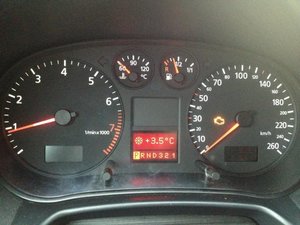

      105,1 КБ
      94
  20. DemAnd
    DemAnd Здесь на ПМЖ
    17 мар 2004
    1.379
    A4+A1
    Вторая.
    На мясорубку просьба не обращать внимания. :D
