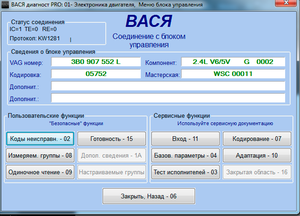

  4. jr13ster
    jr13ster Новичок
    14 окт 2015
    6
    A3 1.9TDI 2001г
    Прочитал панель. Дамп здесь

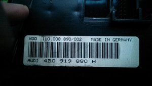

    Доброго времени суток!
    У приборки 4B0 919 880H
    не сбрасывается сервисный режим как на похожих приборках (фото)
    Подскажите, как сбросить не прибегая к шнурку VAG COM?
    Или же подскажите как соединить голую приборку,
    вот такой шнурок
    и ноут
    напрямую, без машины.
    Какие контакты приборки использовать и по какой схеме подключать её к кабелю?
    Спасибо!

    Это ребус такой? сбросить сервисный интервал без VAG-com или с VAG-com но на отключенной от машины приборке :)

    просто есть отдельно приборка, есть отдельно кабель с ноутом, есть машина, только не А4(А6), а та, что на аватаре.
    В планах приборку поставить на эту машину, поэтому такой ребус. :nod:

    Но сбросить получилось так:
    1. Запитал по "минусу" приборку к контактам "7","9","24" синей 32-пин фишки.
    2. Запитал по "плюсу" приборку к контактам "20","23" синей 32-пин фишки.
    3. Кнопку "2" (на картинке) держать нажатой.
    4. Включилось питание и подсветка приборки. Надпись Oil вместо дневного пробега.
    5. Подключить контакт "1" синей 32-пин фишки к "плюсу".
    6. Теперь кнопку "2" можно отпустить и выставить значение кнопкой "1" (на себя).
    7. Установить таким образом значение "---" вместо надписи "oil" и надписи "insp".
    Касается приборок, код которых начинается на 4B0 919 ...
    Приборки, начинающиеся с 8D0 919 ... сбрасываются по картинке выше.
    Всем добра! :beer:

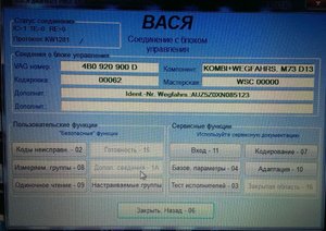

    А6 1999г. При замене приборки Magneti Marelli(дата производства не известна) на VDO (1999г.), приборка не определяется. Помогите разобраться в причине пожалуйста.

    вторая и третья фотка - это ведь не одна и та же приборка?
    Если фото №2 - твоя старая приборка,
    а ты пытаешься воткнуть ту, что на фото №3 , то может надо искать приборку с CAN шиной?
    В её номере вместо 919 будет номер 920.
    Я не уверен в прямой и обратной совместимости приборок "с" и "без" CAN шины. :shock:

    То есть получается у меня на машине уже не родная стоит, а с "Расположение контактов с 2000 мод.года.pdf", правильно?

    Все родное....., такие то же стояли переходная модель (приборка М73 иммо 3) ищи приборку VDO 4В0920ххх....
    Я бы сразу ставил с полным экраном 4В0920930 и более поздние 4В0920036, 36, а лучше 4В0920933 и доработал, читай последние 10 страниц.
