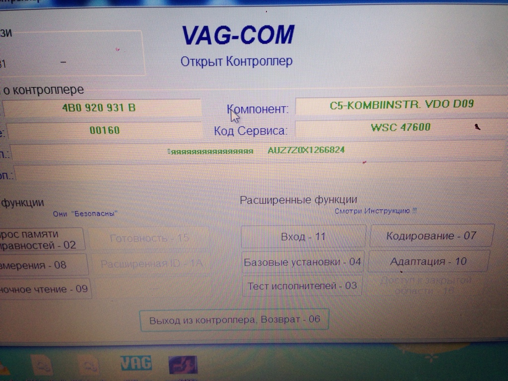

    заходишь в 17 приборку ваг-комом.
    и смотришь. если ВИН авто прописан - значит иммо 3. Если вина авто нет - то иммо 2. Ставишь новую приборку ВДО,вытягиваешь логин, адаптируешь в 00 группе, вводишь логин и в 21 канале прописываешь ключи. все делается за 5 минут.
    на фото пример иммо 3.

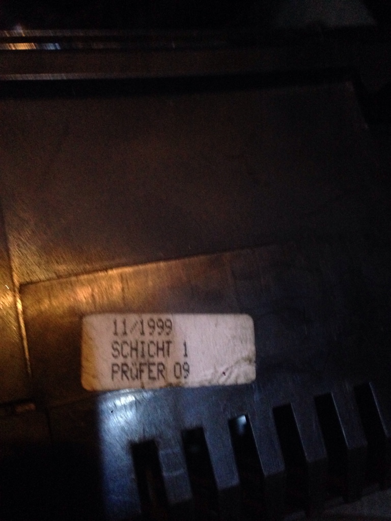

    Что скажете? Эту приборку хотел поставить. Почему там яяяяяяя? И год выпуска даже не 2000г. Подключал все работает, все горит как нужно, тест исполнителей попробывал сделать )). Через еепром и комендер не смог подключиться

  11. Korsekanec
    Korsekanec Живу я здесь
    7 июн 2011
    1.371
    MB, ML500
    #2211 Korsekanec, 10 окт 2015
    откуда такие выводы?.....
    Что вы парню голову морочите у него авто 2000 года, следовательно ECU иммо 2, если не знаете с какого года пошли модификации иммо то смысл советы давать.... приборки с модификацией иммо 3 на картинке :) ECU пошли с 2001 и то не на всех.
    Sanyamit что бы не задавать лишних вопросов почитай последние 5-10 страниц все написано и не один раз, ленится не надо...
    Эта приборка иммо 3 ...яяяяя.... потому-что Vin не прописан.., стояла на авто с ECU мотора иммо 2, его руками править придется, привязывай ее смело и радуйся. Vin потом пропишем.
