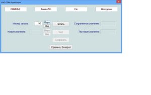

    при заходе в 50 канал показывает это
  9. Witalik87
    Witalik87 Старожил
    5 окт 2009
    5.694
    A4 B5 AVANT 1.9 AVG QUATTRO
    на Б5 50 канал не активен. он НЕ нужен на иммо 2.
    Этого хватит:
    1)зашел в приборку (17), Адаптации (10), в канале 00 нажал читать, затем сохранить, все, синхронизация с моторным блоком завершена.
    2)Далее там же в приборке (17), нажал Вход (11), ввел логин в формате 0хххх, где хххх – логин, далее Адаптации (10), 21 канал, в новое значение вписал 3 (кол-во ключей), читать, сохранить, вышел из VagCom, выключил зажигание, воткнул второй ключ, включил зажигание, подождал, выключил, затем третий ключ. Прописка ключей, закончена.

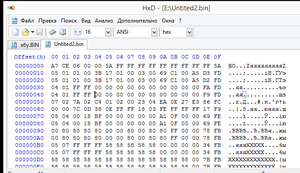

    подскажите , хоть немного и не по теме.
    имеем блок моторного 4B0906018AA a4 b5
    хочется прочитать логин , но его в дампе не вижу... приборы тоже
    как понимаю должен идти после 0401 .....
    возникнут ли проблемы при замене блока и привязки ключей? или проще иммо отключить?
  18. 052
    052 Водолей
    24 янв 2011
    6.382
    bmx
    А где дамп и чем это читалось?
  19. maximp
    maximp фанат
    17 окт 2008
    2.087
    A8D4 3.0 BiTDI
    #2179 maximp, 5 окт 2015
    пробовал командером 1.4, епром командером - не хотят.
    далее программатором стоит 5P08C7
    читал как 95080 upa usb, мини про еще пробовал - со сдвигом читает.
    • Untited2.zip
      352 байт
      18
  20. 052
    052 Водолей
    24 янв 2011
    6.382
    bmx
    #2180 052, 5 окт 2015
    Это 95040 . Логина тут нет. Зы Надеюсь выпаивал, а не прищепку одевал просто. Хотя бы кварц шунтировать надо тогда.
