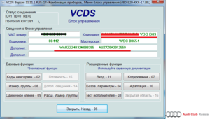

    Если несколько раз подряд ввести неправильный пин то ECU закроется и ему требуется время (отстой) что бы он разблокировался ....
    вот это посмотри и версию прошивки

    вот это посмотри и версию прошивки[/QUOTE]
    в верху идет vdo 12
    а внизу пин новой приборки ну и соответственно код иммо
    короче, если можно вносить изменения без пина, значит иммо2, если нет то уже 3...правильно?
