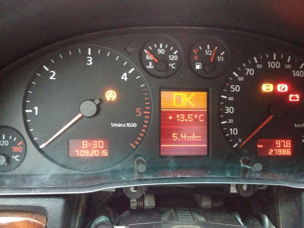

    я тут. не пропал... Щитком занимается друг и кум rgdaudi. пока без толку все. вроде заливал последнюю прошивку что Вы давали, всеравно не ожила.. Есть живая с потекшим экраном,уже мысли перепаять экран с моей мертвой и забыть о ней.:(
    причем эта с потекшим экраноми приняла прошивку которой я свою грохнул..

    Скажи другу, что он не правильно пользуется программатором!...., У этой эпромм 6 нога (ORG) на плате на +5. Пусть пробует лить в нее 16 бит и 8 бит. Пару дней назад так же знакомый не мог запустить такую же приборку.. с его слов он залил в 8 бит...... и она ожила...(но там он испортил саму микросхему и установил новую - безымянную, родная Атмеловская 16 бит). Так же пусть проверит свап.
    Экран проще новый поставить, после его снятия 50/50 % что ты его потеряешь еще и этот потеряешь.
    Да уж..... хорошо когда проносит,..... игра в морской бой....:)
    Если не можете ее восстановить то лучше найти того кто это сделает (дамп рабочий.....) не убейте ее до конца.

    в нашем городе за восстановление щитка запросили 2-3 тыщи. тоесть полную стоимость другой приборки. я эту за 2000р брал.
    эта с побитым экраном не крипто,и шил он ее программером, а я коммандером. мож из-за этого... я тоже не сторонник менять эакран.
