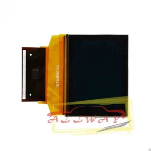

  11. DrV
    DrV Участник форума
    23 авг 2009
    369
    родной экран приборки ВДО выглядит так?
      45 КБ
      55
  12. maximp
    maximp фанат
    17 окт 2008
    2.087
    A8D4 3.0 BiTDI
    да. но лучше купить нового образца. качество лучше и паять проще.
  13. DrV
    DrV Участник форума
    23 авг 2009
    369
    вроде как есть вариант поменять только шлейф, а экран оставить свой, вот и надо точно узнать какой стоит в А6 С5 2002 года
    А нового образца это с тонким шлейфом?
  14. maximp
    maximp фанат
    17 окт 2008
    2.087
    A8D4 3.0 BiTDI
    ))) попробуйте. можно будет сразу премию дать.
    проблема в экране, замена даже платы приборки не поможет).
    да стоит как на фото.
    новый с тонким.

  16. DrV
    DrV Участник форума
    23 авг 2009
    369
    Вот как...я думал проблема в отходящим шлейфе.....видел как на экранах в приборках БМВ переклеивают паралонку сзади экрана, у нас наверно, тоже с ней проблемы?
    Думал с тонким только китайские идут
  17. maximp
    maximp фанат
    17 окт 2008
    2.087
    A8D4 3.0 BiTDI
    нет это не бмв не опель и не сааб и не мерседес. тут все по другому.
    с тонким как и с толстым китайские.
