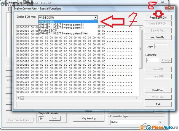

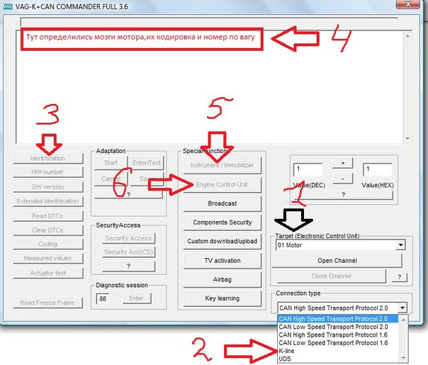

    сначала выбрал мотор (1),далее тип соеденения (2), далее Идентификация (3), в большом окне появились мои мозги (4), нажал 5 и попала в приборку. Вернулся назад и нажал 6. Попал в следуюее окно, выбрал тип мозгов ЕДС15 (7) и нажал Считать ЕЕПРОМ (8), конект пошел,цыфры побежали, но поле логин осталось пустым(((
  14. Korsekanec
    Korsekanec Живу я здесь
    7 июн 2011
    1.371
    MB, ML500
    Для каких вам целей логин из ММ?
    Прочитайте последние 3-5 страниц.....
