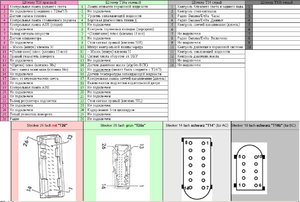

    Если нужно чтобы как на родной, тогда просто меняешь свою старую на новую и всё. А что именно с часами?

    Часы подсвичиваются но ничего не показывают, дисплей просто темно красного цвета. Спасибо за схему, очень удобая и понятная. Откуда такие схемы?
  13. Kattani
    Kattani Живу я здесь
    16 ноя 2007
    4.384
    Audi 100/44 Avant 2.3NF 88г.
    Ответ: замена панели 100/44
    Часы скорей всего померли, а схемку разъема нашел по ссылке с этого форума, потом для себя перевел на русский.

    Только вот ты по-моему не правильно перевел , клема 58R - правый габарит, клема 58L - левый габарит!
  19. Kattani
    16 ноя 2007
    4.384
    спасибо за замечание, переводил прогой т.к. сам не шпрехаю:redface:
