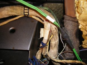

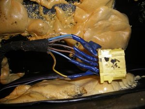

    Всем привет! Подскажите кто может что за разъемы у меня за панелью приборов от прежнего хозяина осталось, непонятный разъем на 6 пин и желтый с коричневым проводом???

    Это на показометр температуры в приборке, ставился опционально, вот распиновка:
    • Контакт номер 1 (здесь и далее - это номра контактов на разъеме к показометру, они на нем подписаны). Скорость. Провод должен быть бело-синий.
    • Контакт номер 2 Температура. Провод должен быть коричнево-желтый.
    • Контакт номер 3 Земля. Провод должен быть коричневый. Контакт номер 4 Подсветка. Провод должен быть серо-голубой.
    • Контакт номер 5 +12В. Провод должен быть красно-синий.
    П.С. Цвета могут быть другие<!-- / message --><!-- sig -->

    и еще это может быть индикатор положения рычага АКПП.

    Дык в индикаторе АКПП на один провод меньше, вот распиновка:

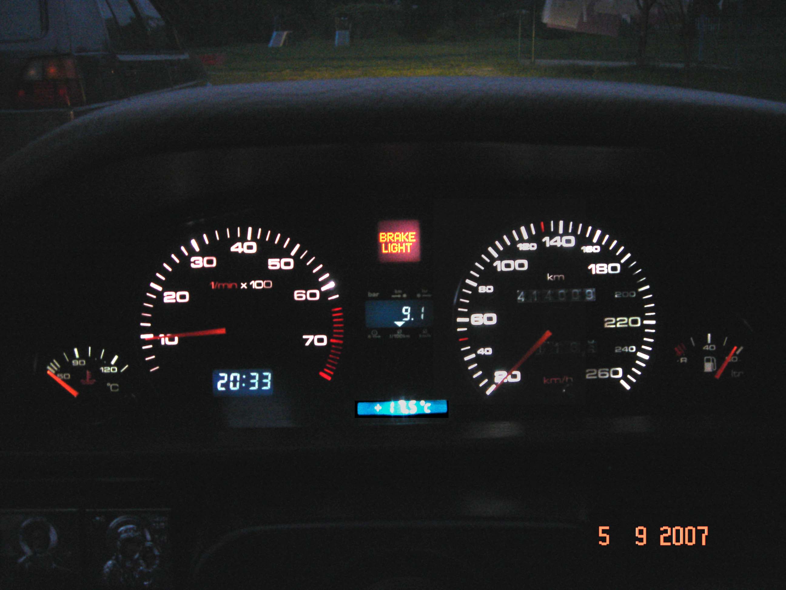

    это вот такой показатель температуры как на фото http://www.audi-club.ru/forum/attachment.php?attachmentid=77754
    Спасибо за информацию, теперь немного понятней еще вопрос на втором фото еще болтаются два провода видно а третий замотан изолентой, что это!
    с уважением Артемка!
