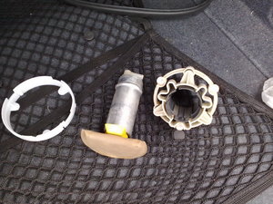

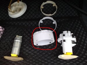

    Авто A4 1.8T (AVJ) quattro, 2002г. Умер бензонасос, оригинальный номер 8E0906087N (он же 8E0906087P). Поиск оригинального показал, что дешевле 13т.р. нету и решили поискать чтонить на замену из неоригинала. Сняли мертвый б/н, им оказался Siemens-VDO и начали искать чтото похожее. По каталогам Siemens-VDO на 100% замену оригинала ничего нет, в итоге подобрали почти такойже только от A6, оригинальный номер по VAG 8E0906087D (по Siemens-VDO 228-228-007-001z он-же E22-041-094z) давление 4бара, что и у нашего и мы его купили E22-041-094z за 5т.р., разница приличная. Купленный отличался от нашего оригинального только внешним кожухом и тем, что сам бензонасос был полностью закрыт пластиковым корпусом, а наш родной только до середины, т.е. нижня часть открыта. На этом различия заканчивались. Соответсвенно, поменяв только внешний пластиковый кожух мы поставили все на место. Пару дней покатались, полет нормальный. На прилагаемых фото: на первой картинке снятый старый, а на второй старый и новый и выделен красным тот самый внешний корпус который надо переставить со старого.

    Вставлю свои 5 копеек....только что сам закончил эпопею с заменой насоса...купил в общем с насос сименс-VDO Е22-041-094Z за 5190 (со скидкой 800 рэ) для клуба в е-партсе......он в кожухе все как надо. обрадовался (наивный!!! :rofl:) что все круто воткнуть только надо! аха не тут то было!!! снять старый насос не составило труда - до этого уже меняли насос и криворукие кулибины российские сломали "ромашку" пластиковую поэтому конструкция была не слишком тугая и я ее без труда вытянул все от туда (собственно я не боялся сломать ее - на новом насосе вся эта требуха есть новенькая :).....долго парился вставлял насос в бак (почти час) и не мог понять почему он не встает на место как надо и только потом когда окончательно нанюхался бензина ПОНЯЛ БЛИН что глубина погружения у него больше на 3 см примерно чем у родного и он тупо в дно бака упирается и не встает по месту как надо...тут то и дошло до меня зачем первый постивший расчехлял насос :rofl: блин! хорошая мысля приходит опосля )))) в общем вскрыл стакан пластиковый (ножовкой по металлу отпиливаем 3-4 см пластика по кругу (колечко) 1 см снизу пластикового стакана отступаем и пилим(снизу под пластиком металл - так что можно смело кромсать его, пластик в смысле) который хранит в себе насос, саморезами (вкрутил сбоку в пластик) закрепил в стакане на нужной высоте тело насоса и за 2 мин все поставил :)

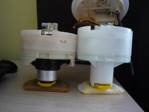

    Поддержу Andreiaudi!!! Спасибо,Андрюха!!! Все правильно-вынимаешь старый, переставляешь на новый E22-041-094z крышку со шлангом, и вставляешь..Ни кто ни во что там не упирается. (смотри фото-по линии уровень посадочого места в защелке)!!!Он просто чуть выше-но места сверху достаточно и все ставится в 10минут!!
