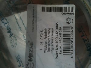

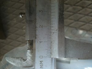

    Померяемся опорниками, у меня такие

    а я заказывал SWAG и какого было удивление когда в коробочке, я обгаружил Febi )))))
    Тысяча, чертей!!! ))))
  6. romich107
    romich107 Живу я здесь
    3 ноя 2010
    2.639
    Audi 100 AAH 91
    Это обычное дело с Febi и SWAG.
