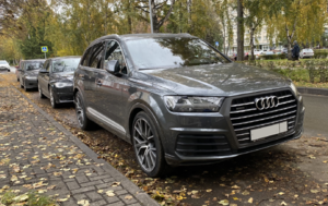

    Будет ли хорошо смотреться, если только решётку чёрной сделать, а молдинги в дверях, хром вокруг рамок и пороги оставить хромом, т. е. перед чёрный, а с боку хром будет вокруг стекол и серый цвет дверных вставок. Таких фотографий не смог найти. Какие ваши мнения?
  13. John Kennedy
    John Kennedy Живу я здесь
    15 сен 2013
    1.716
    Q7 4M 3.0 tdi custom
    у меня так же. Тоже не решил пока, но фотомонтаж сделал и довольно неплохо выглядит.

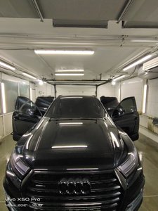

    Была такая же проблема с решеткой, заклеил окантовку черным глянцевым винилом( полоски и кольца трогать не стал), проблему решил и внешне смотрится отлично, цена вопроса 2000₽

    Хочу убрать весь хром и обклеить решётку радиатора, молдинги и часть заднего бампера и вставки дверей в чёрную плёнку. Подскажите чем лучше клеить и практично ли это? И если можно, скиньте фото Вашего результата, кто убирал весь хром с машины
  20. Koritokrovi
    Koritokrovi Участник форума
    31 май 2020
    224
    Практично, ищите тех, кто сделает без съёма. сколов нет, мойку,морозы держат. на плоские поверхности - полиуретан черный, на мелкие- хороший винил. Вы бы узнали ценники сначала, возможно, это дороже окраски. а фото -то что? - чёрное да чёрное.
