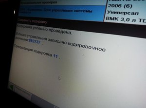

    Все, спасибо. Вроде проблему решили. Методом тыка. Автоматической кодировкой блока диагностикой VAS. В меню "ведомые кодирования" или как-то так. Там пошаговой сгенерировали новый код. Там один из вопросов был - выбор комплектации - High line или (относилось к задним фонарями). Ну и Европу выбрали. (Была Австралия). Единственное что неправильно ввели это - подсветка под ногами во время движения - сейчас не горит. И активировать штатную сигнализацию. Её трогать не надо было, т.к. установлена дополнительная. А фонари теперь горят как положено. Ошибок на приборке нет.

    Вот что VAS показал в конце кодировки. Я так понимаю, что в прошлый раз мы так накосячили, что код изменился на число 11.

    Ага. Вы, видимо, тогда начали собирать кодировку по кускам с помощью VAS. Вот он и записал начало.
    Получается, у тебя много чего не должно было работать.
